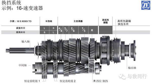

首先给大家简单讲解一下采埃孚这款16挡变速箱。这是一款2X4X2的三段式变速箱,即一个四档主箱,一个高低挡副箱和一个半挡副箱。具体内部结构如下:

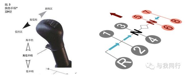

下面,我们再看看这款变速箱的挡位设定。汕德卡的换挡手柄如下图所示,从手柄上看,这就是一款大8挡变速箱,但每个挡位又分为高半挡和低半挡,总的挡位就变成了16个(还有2个倒挡)。

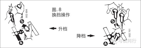

8、换挡的手法
操纵换挡手柄要快速柔和,切忌蛮力粗暴。高挡位和低挡位的空挡切换时,用手掌轻拍手柄。挂入挡位时,手掌虚握手柄,用掌心推和手指拉手柄的形式来挂入挡位。
