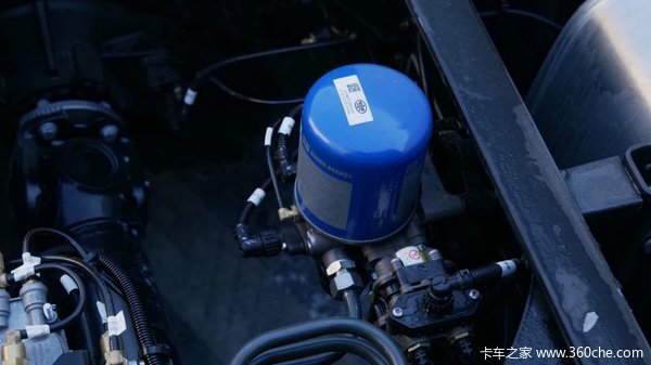

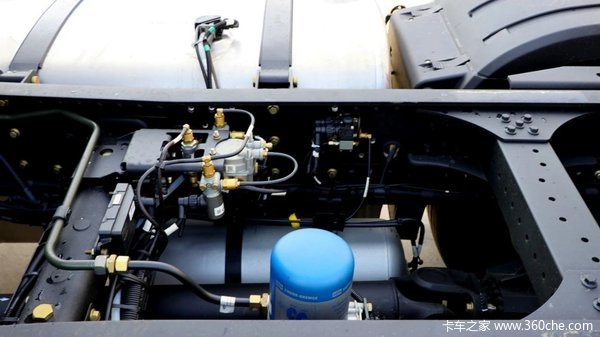

干燥罐具体作用
干燥罐的作用和柴滤、机滤几乎一样,只不过干燥罐过滤的是压缩过的空气。由于空气中或多或少都会存在水蒸气,尤其是在经过空气压缩机压缩后,水蒸气会以液态水的形态腐蚀储气筒及各类阀体,所以干燥罐就是一个连接在空气压缩机和储气筒之间的过滤装置,以吸附压缩空气中的水分,使传输出的压缩空气处于干燥状态。
干燥罐内部结构
与机油滤清器、柴油滤清器不同,干燥罐内腔灌装的是颗粒状吸水分子筛,并非是滤纸,压缩空气经过内腔时,水分瞬间被分子筛所吸附,从而干燥压缩空气。但由于罐体可吸附的水分是有限的,所以干燥罐要搭配反吹系统排水,将干燥罐内的水分排出,否则会因罐体吸附饱和,而失去干燥能力。

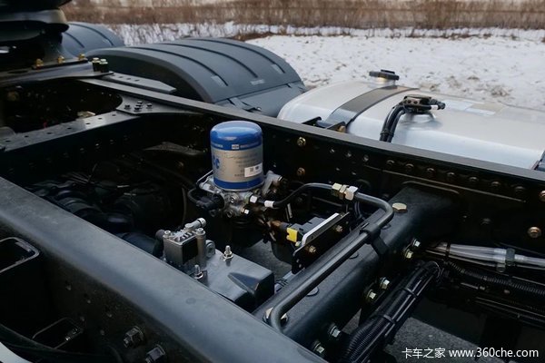

干燥罐什么时候换
由于这个部件的使用寿命和用车环境关联度很大,所以没有一个明确的更换周期,按说明书的话差不多2年检查一次,但有个小妙招分享给大家,当距离空气压缩机最远的储气筒能放出水时,就证明干燥罐已经濒临失效,这时就该及时更换。
