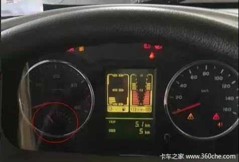

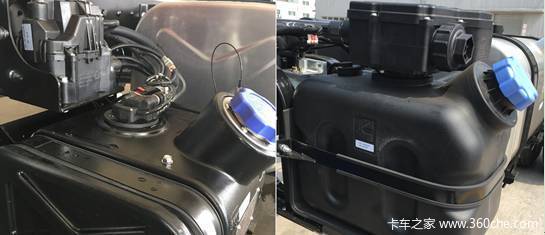

    1、每天检查尿素液位,如果发现尿素液位偏低,应当及时添加;加注前须熄火,自行加注时,请使用专用加注管,保持加注管清洁;防止杂质进入尿素罐;
2、关注车辆仪表盘上排放故障灯是否被点亮,如点亮,确保尿素溶液充足的情况下,尽快去服务站检修处理;

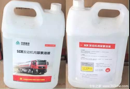

4、如需储存适量尿素溶液备用,应避免光照和高温,运输温度和储存温度在-5℃~25℃,低于-5℃,应采取保温措施,高于25℃要冷却,储存时间不宜过长;
5、如车辆长时间不运行,再次运行时,需检测尿素溶液浓度是否达标,不达标需排净尿素罐中的尿素溶液,并冲洗干净,然后加注新的优质的尿素溶液,最好去厂家指定的服务站或配件商处购买;
注意:在清洗与尿素相关的配件时,必须使用纯净水冲洗,不得使用自来水;冬季加注尿素溶液应控制在尿素罐上刻度线以下,避免尿素溶液结冰胀破尿素罐;
