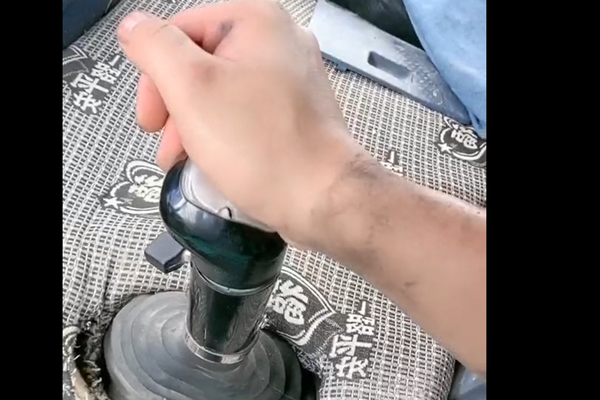

当然如果你的车带有变速箱带挡保护,咱们可以先将带挡保护的插头拔掉,然后用铁线进行连接,使其形成短路,这样变速箱带挡保护将会失效。
长时间停车没气压挡还摘不下来?别急这俩方法交给你从此不再犯愁
此时进入驾驶室用力拨动挡杆向空挡位置的同时用钥匙发动车辆,此时挡位便可摘下,当然这个过程一定要迅速,不然同样容易造成以外。
