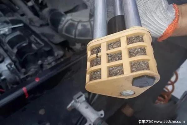

油品太差含杂质和水
?由于国内柴油品质参差不齐,许多地区都无法加到符合标准的柴油,柴油含水量超标导致发动机故障的情况屡见不鲜。经常在卡车上见到油滤被杂质堵死,并且油里涵盖大量水分的情况。
油滤被杂质堵死

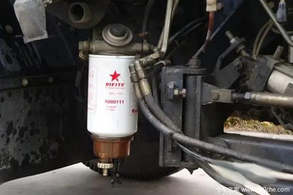

     油水分离器其实是燃油滤清器的一种,主要的作用就是除去柴油中的水分,以降低喷油嘴故障,延长发动机的使用寿命。那么,在哪些情况下油水分离器需要放水?具体怎么操作呢?
油水分离器 底部排水

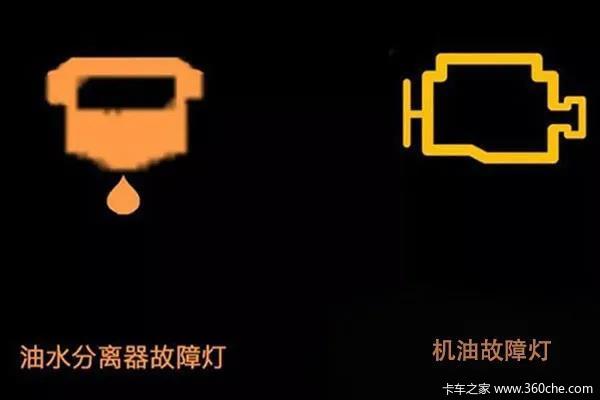

??在咱们一些车的仪表盘上,设计有燃油滤芯含水指示灯,当此灯和发动机故障灯同时亮起时,很大的可能是油水分离器底部储液槽已达到上限,需要手动排出。当然,没有指示灯的车型也可以观察自己的油水分离器,液位过高的都可以手动排水。
油水分离器故障代码
??油水分离器的主要作用就是过滤杂质以及分离油水,一般水及杂质的密度均高于油。所以,一般情况下,水和杂质都会沉淀于水杯的下方。放水阀一般位于油水分离器的下方,在沉淀杯末端有一颗螺丝样式的结构,扭动螺丝即可放出水和杂质。
