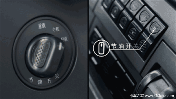

6、正确使用节油开关
杰狮系列车型都有多种工况开关(节油开关),此多态开关是为达到最佳节油而设计,当车辆在装载质量不同时请把开关开到相同的位置,这样就能达到节油效果。
意,急起步、急加速会极大的消耗燃油。加档时机:发动机转速靠近最高经济转速点。减档时机:发动机转速靠近最低经济转速点时。
4、减少使用刹车
起动加速时的燃油消耗与全力爬坡时同样大,需要消耗很多的燃油。提高车辆行驶中驾驶员对道路的预见性,以减少停车次数,提前做好预防措施,减少制动次数,避免因先制动再加速而造成不必要燃油消耗。
注意,杰狮C9、C11发动机标配都带发动机制动功能,所以轻踩刹车,减少制动,尽早使用发动机制动,尽量用惯性行驶进行减速。
5、适时使用发动机制动
车辆在下坡、波形路面等路况下滑行时,要带档松油门滑行和使用发动机制动来进行减速,此时发动机自动停止喷油。如果空挡滑行,有安全风险,且发动机处于怠速运行状态,为了维持怠速,发动机仍然需要消耗燃油。
注意,使用发动机制动时,发动机是不消耗燃油。空档滑行时发动机要消耗怠速燃油,安全风险大。
6、正确使用节油开关
A、空载与中载时发动机最高转速只能达到1900转/分,同时限制扭矩输出;
B、重载时发动机最高转速和功率与原发动机一致,扭矩可达最大扭矩。
