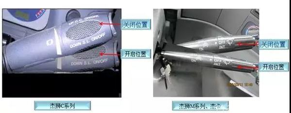

认识发动机制动功能开关
右组合开关(发动机制动手柄开关)
发动机制动预选开关(翘板开关)
正确使用发动机制动开关
对于右组合开关(发动机制动手柄开关)——行车中当发动机转速大于1000rpm,松开油门踏板,打开右组合开关(发动机制动手柄开关),即激活发动机制动功能,当转速低于1000rpm时,发动机制动功能取消。

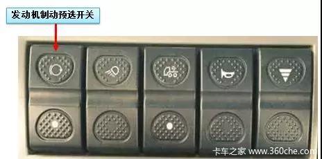

对于发动机制动预选开关——按下发动机制动预选开关后,行车中当驾驶员踩刹车时会启动发动机制动功能。发动机制动预选开关开启后,右组合开关(发动机制动手柄开关)仍然可以正常控制发动机制动工作。同时,如需关闭发动机制动预选功能,关闭翘板开关即可。
