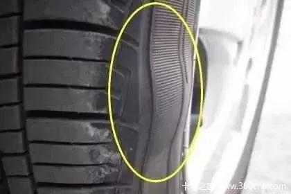

行驶时驾驶室上下或俯仰抖动
中重型卡车会有空载、满载时有驾驶室抖动、颠簸的感觉,这样的话,就会引起驾驶疲劳感。
这种异常抖动影响因素较多,主要还是轮胎变形引起的,用户在使用过程中可以注意这几个方面:
第一,空载和满载都不可急踩刹车,采用多次点刹缓慢减速,如遇路口、转弯提前减速,养成良好的刹车习惯,减少轮胎磨损;
第二,定期检查全车轮胎磨损情况,磨损严重应及时更换;
第三,定期检查胎压, 一车桥胎压尽量一致;

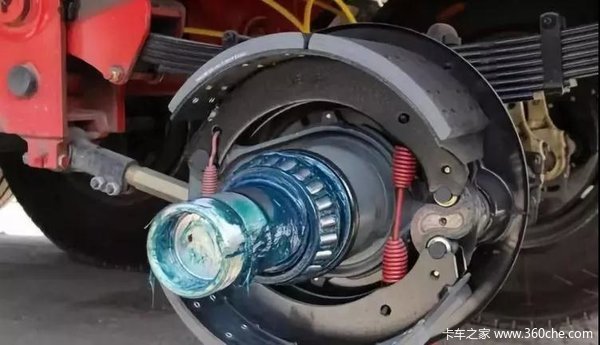

刹车时整车抖动严重
司机可以进行多种车速制动实验,如现象相似,则主要的原因可能为制动鼓,拆检所有制动鼓,如果有不均匀的摩擦痕迹,该制动鼓肯定不合格;若未见明显不均匀摩擦痕迹,检查制动间隙。
为了避免此类制动抖动问题和行车安全,平时应定期检查制动系统是否正常使用,及时更换不合格制动元件,避免急踩、重踩刹车。

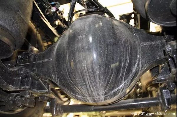

后桥异响
卡车行驶一定的里程后,后桥加速、收油或匀速行驶时,有明显的“嗡嗡”异响。
此时应该去检查一下主减速器齿轮油,及时维护,并遵守交通运输法规,避免超负荷运载。
