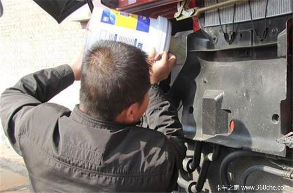

冬季爱车养护,防冻液是必不可少的项目。天气寒冷,卡车也十分容易出问题。而不少问题都和防冻液有关,如不同品牌防冻液效能冲突,又如防冻液选择不当,杂质多;又或是防冻液添加量多量少的问题。因此,冬季需要各位老司机及时检查和更换防冻液!
禁止防冻液混合使用
防冻液种类不同,其冰点也不同,所以要根据车辆行驶环境的气温条件来选择合适的防冻液。一般选用防冻液的冰点应低于当地最低气温10—15℃,以防冻液的防冻功能失效。
禁止兑水
千万千万不要在防冻液中兑水!自来水会让防冻液冰点上升,其中的杂质会让防冻液产生沉淀物,影响防冻液对发动机的冷却效果。

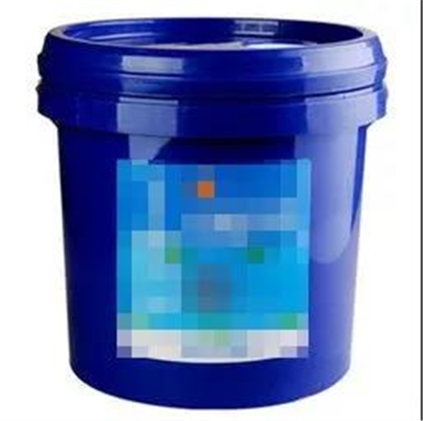

不要直接添加浓缩型防冻液
防冻液中的乙二醇浓度并不是越大越好,直接添加浓缩型防冻液会出现一些意想不到的现象,如防冻液变质、低温黏度增大及发动机高温甚至冬季“开锅”等现象。

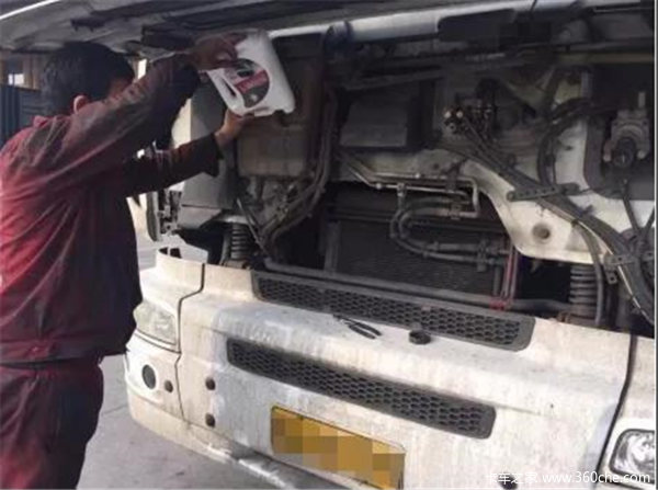

防冻液请使用同一品牌
品牌不同,防冻液的配方也有所区别,若混在一起使用,不同化学成分很可能会发生反应,从而使防冻液失效。

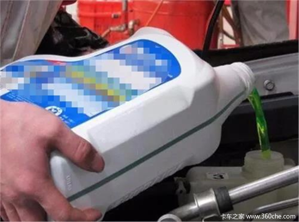

定期检查防冻液的液面高度
正常的液面高度应在防冻液储液壶max和min刻度线之间,若低于此范围,请记住添加同品牌防冻液。
