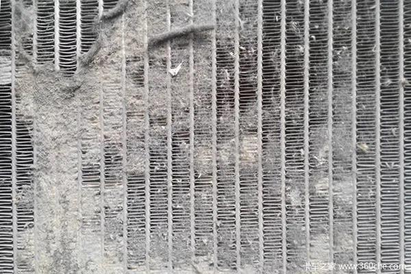

很有可能是你的水箱太脏所致!
如果出现水箱太脏堵塞
要怎么进行维护?
维护后又要注意什么?本段视频告诉你!
水箱堵塞会使中冷系统进气温度过高
进气温度过高会降低进气中的氧含量
致使发动机燃烧不充分,动力不足
就是常说的车“没劲”,进而增加油耗
同时冷凝器起到的散热效果也大打折扣
空调系统就会出风不凉甚至停机
所以,应视使用情况定期进行水箱清洗
如果选择自行清洗水箱,要注意什么?

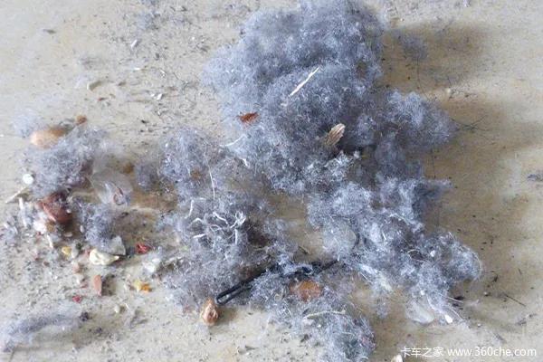

可以先手动去除树枝树叶等较大的杂物
冲洗时水枪尽量呈直线型喷射散热面
以免水流冲倒散热片,影响进气量
如果散热片有倒伏现象,需要及时扶正
且不能与酸、碱或其它腐蚀性物质接触

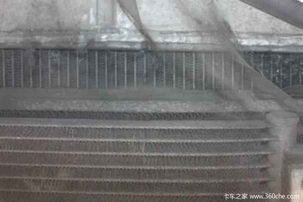

水箱清理完毕晾晒,前后要用纱布罩好
这样可以大大减少柳絮、灰尘的飞入
及避免高温暴晒带来的变形等问题
