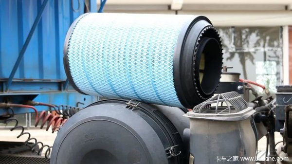

空滤就像是发动机的口罩,它能过滤掉空气中的灰尘杂质,给发动机一个良好的运行环境。秋冬季节尘霾较多,人的口罩需要每天更换,发动机的“口罩”同样也要定期维护保养。今天就来和大家聊一聊,汽车空气滤清器维护保养常识,带你走出空滤保养误区。
首先,别等空滤滤芯损坏后再更换。空滤中主要起过滤作用的是滤芯零件,长期不清理或不更换,空滤内部灰尘灰大量积累,一旦空气滤清器完全堵塞,会大大增大进气阻力,减少进气量,引起燃油燃烧不完全,导致发动机功率下降,经济性能变差。
如超出滤芯使用寿命后仍长期使用,滤芯可能会破损从而失去过滤功能,大量尘土进入气缸内,造成重要零件的加速磨损,灰尘也会通过活塞环间隙进入油底壳给润滑系统带来恶果。若不带空气滤清器工作,活塞和缸套磨损增加3~5倍,活塞环增加磨损8~10倍。因此严格按照技术要求对空气滤清器维护保养,其意义重大。

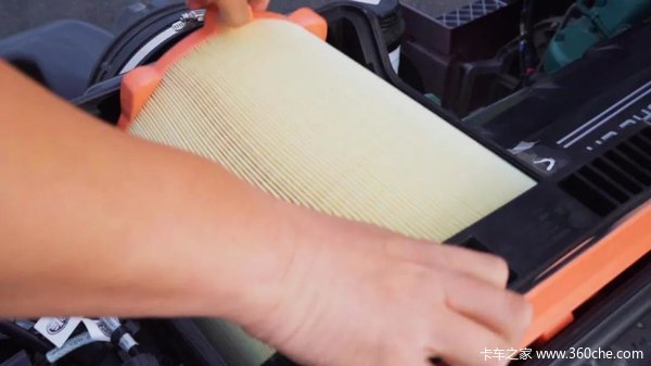

第二,检查空滤时,不能仅要检查滤芯表面的干净程度。也要检查滤芯表面的完整程度,是否有翘起、破损等。此外,还需要检查空滤及空滤下壳体有无较明显的进水痕迹。在清除灰尘的时候可以用刷子轻轻擦除或者使用0.2-0.3MPa压缩空气由内向外吹气。
空滤滤芯有一定设计寿命限制,当超出使用寿命时,功能才会下降。每款车型的说明书上都有建议的滤芯维护保养、更换里程或时间。通常情况下,建议您:每7500公里或半年进行一次滤芯清洁,每30000公里或两年进行一次滤芯更换。如果长期在恶劣环境下使用,可以提前或缩短保养更换周期。

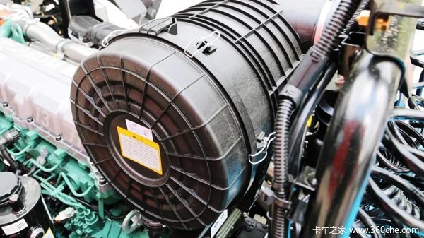

第三,尽量更换原厂滤芯。空滤滤芯是根据发动机性能以及空滤壳体的尺寸设计和匹配的,选材不同,尺寸不同都会影响空滤的过滤性能和进气阻力。更换尺寸或滤材与原厂不一致的滤芯,可能会降低空滤的过滤效率或增大/减小发动机进气阻力,虽然不会立刻感知到不良的驾驶体验,但是久而久之,会使您的爱车受到损坏。
部分主机厂的车型采用神经网络结构,使用非原厂滤芯可能影响到发动机进气及控制系统的准确判断,直接导致发动机故障指示灯点亮。因此,请在空滤滤芯维修保养时,务必严格按照技术要求使用原厂滤芯备件,不要贪小便宜购买非正规渠道滤芯。
