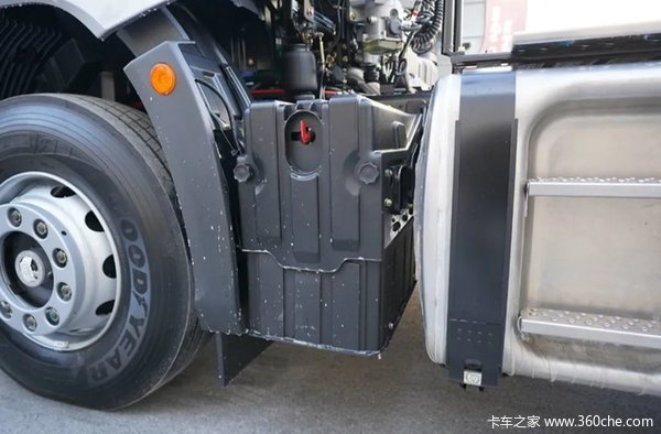

蓄电池虽然体积小,却是卡车重要的电能来源,启动马达、夜间行车灯光等用电都来源于它,重要性不言而喻,那卡友们知道蓄电池要如何养护吗?今天官微君就和大家聊聊蓄电池的常见故障和保养方法。
使用与保养
1
维修任何电气部件时,都需要在拆卸前断开蓄电池的负极搭铁线
2
发动机运行期间,不可使蓄电池连接线断开
3
车辆上进行焊接时,必须断开蓄电池的电极连接线
4
充电时应卸下蓄电池螺塞
5
充电时产生的氢气很容易爆炸,充电室内通风应良好
6
蓄电池的电解液温度达到45摄氏度时应停止充电
7
充电现场要远离明火
8
严禁对冻结的蓄电池进行充电,否则会引起爆炸,冻结的蓄电池必须完全解冻后方可充电
常见故障及排除方法
1
环境温度过高可能会导致蓄电池漏液,需要及时降低环境温度
2
如果初充电不足会造成蓄电池亏电,及时进行补充充电
3
出现由于短路等原因造成的蓄电池电压低的情况,需要及时更换蓄电池
4
当出现漏电现象时,如果是内部短路或电解液不纯净导致自放电,就需要更换蓄电池;如果是蓄电池顶部有积液或脏污导电造成漏电,就要及时清理积液和赃物;如果是外电路有局部漏电,需要及时找服务站进行整车的电路检查
