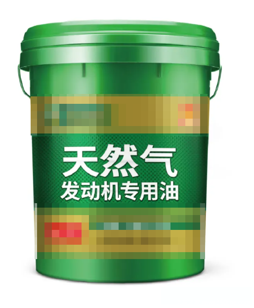

1、由于天然气单燃料发动机燃烧产物与柴油机不同,因此要求天然气单燃料发动机使用天然气发动机专用机油(低灰分机油)。
2每日都要检查机油油位,更换机油时,必须等发动机完全停止运转后,才能放尽润滑油。每运行10000-12000公里或累计行驶200-250小时(先到为准)更换一次机油滤清器。

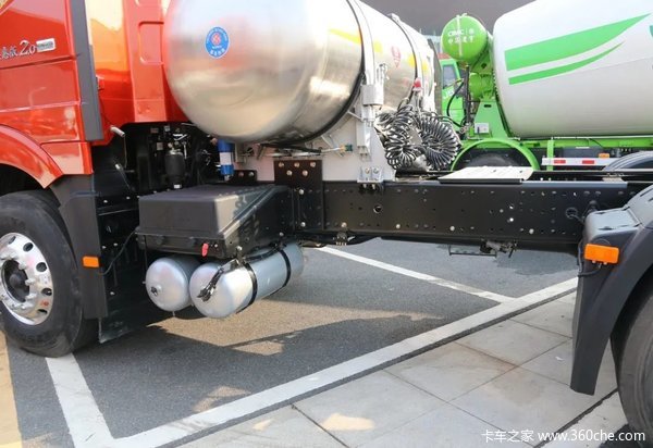

LNG汽车需要将发动机的冷却水引用到汽化器里,对汽化器里的LNG进行加热后变为天然气体,如果冷却水的水质不好,将导致汽化器里面的冷却水水腔结垢。将降低热交换量,会导致汽化器冻裂。因此,要求天然气发动机一定要使用软化水或加防冻液作为发动机的冷却水。冷却系中必须含有足够的防冻液并且每两年至少需更换一次。
