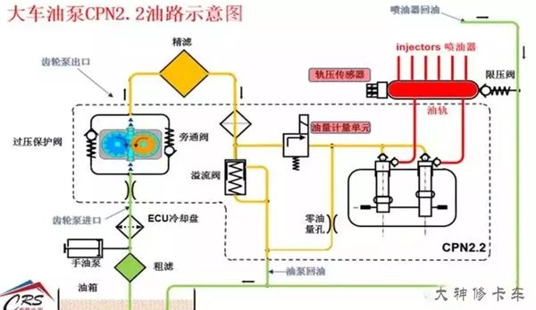

对于油路,大家应该都了解,油从油箱出来,经过粗滤——手油泵——齿轮泵——精滤,从精滤出来后分为两路,一路走溢流阀回流到油箱,一路经过油量计量单元。从计量单元出来又分两路,一路走零流量孔回流到油箱,另一路进入高压柱塞,加压后进入共轨管,再到达各个喷油器。

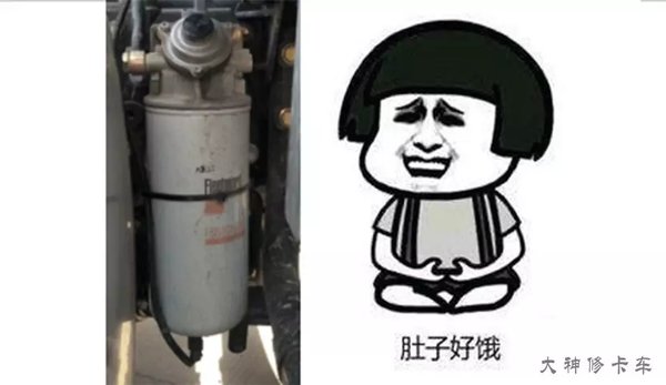

在油路中的任何一个部件出现问题,都可能会影响供油,导致车辆动力不足。比如粗滤堵了,或者粗滤上的油水分离器出现故障,导致油中含有的水分过多,进入气缸燃烧,也会导致车辆动力不足。就好比包子馅中混了太多的汤,汤多馅少,不实惠,吃不饱,没劲。

油路中的其他部件就不再细说了,当怀疑油路有故障时,我们要看的数据流肯定要有油量计量单元的触发电流,还有目标与实际轨压。通过这几个数据流来看看油路是否有故障。

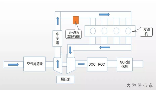

接下来再来看看气路:
空气经过空气滤清器过滤,之后经过增压器,再经过中冷器,进入气缸。燃烧完成之后,废气驱动增压器,再经DOC,POC,SCR反应箱排出。

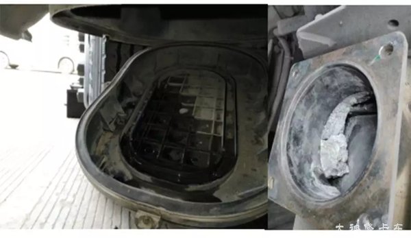

同样,如果气路中的这些部件出现问题,很可能会影响进气,导致车辆动力不足。比如空气滤清器堵塞,导致进气不畅,车辆动力不足。如果排气管由于颗粒物或者尿素结晶而堵塞,造成排气不畅,车也会动力不足。
