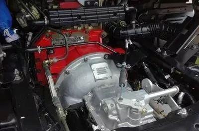

有些东西拆不得
随着电控发动机的日益普及,正确的对电控发动机进行维护保养显得极其重要,但是在发动机工作的时候,切忌拆卸高压侧的所有油管接头,例如高压油管,共轨油管等。共轨油管压力很高,务必发动机停止等泄压后再进行拆卸。
现在高压共轨的柴油机在工作的时候,其燃油压力可高达2000多bar,其压力相当于一台豪华轿车压在一个指甲盖大的面积上产生的压力。
在如此高的压力下,一旦拆卸共轨油管接头,高速喷射出的燃油势必会产生高压液体切割效果,比刀还锋利,一旦喷射到人体或眼睛后果不堪设想。
正确方法:发动机熄火后,稍等一段时间,待完全泄压后再进行拆卸检修。

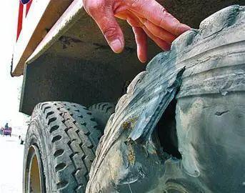

轮胎鼓包潜在的杀手
老司机告诉你:什么是修卡车的五大禁忌
轮胎鼓包是很危险的,尤其是前轮,万一在行驶中,轮胎因鼓包而炸胎会引发事故,在高速公路上就更危险了。所以在检查中一旦发现轮鼓包应该及时更换。
同时很多卡车司机在行车过程中检查轮胎气压的时候,经常会下车通过用撬棍等敲打轮胎来判断轮胎气压是否正常,这个时候由于车轮温度偏高,胎压偏高,撬棍冲击轮胎将会存在很高的爆胎风险,且卡车轮胎气压普遍较高,一旦爆胎产生的冲击也很大,倘若轮胎鼓包,一旦受到冲击则更容易导致爆胎,因此导致的伤害也屡见不鲜。
正确方法:轮胎一旦发现鼓包,请立即更换,检查轮胎气压请使用专用气压表。
