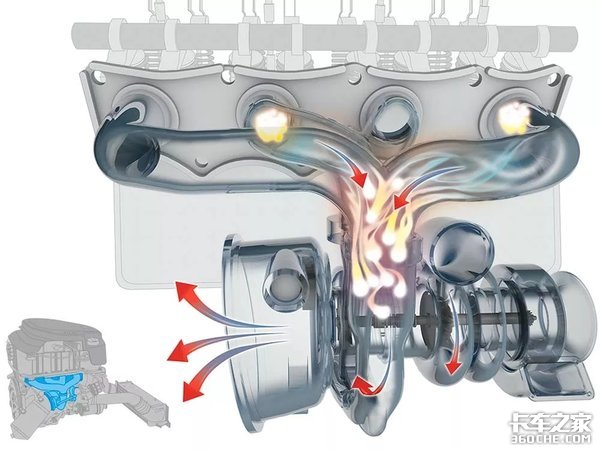

汽车上的涡轮增压器在工作时,要承受来自于发动机的高温高压废气的冲击,涡轮的转速一般都在几万转以上,最高可达20万转/分钟,温度也高达900到1000℃。
在这样高的工作温度和转速下,增压器是如何润滑和冷却的呢?下面我们来说说这个问题。

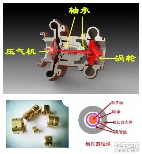

涡轮增压器的运动部件
涡轮增压器的运动部件,也是最核心的部件——涡轮机叶轮、压气机叶轮和转子轴,与增压器壳体之间有高速相对运动,这种速度普通的轴承是承受不了的,因此增压器的轴承是一种特殊的浮动轴承。
它实际上是套在轴和壳体上的铜制圆环,在圆环与轴以及圆环与轴承座之间都有间隙。当发动机工作时,在机油压力的作用下,在这些部位形成了双层油膜,转子实际上是浮在机油油膜上高速转动的。
由于转速极高,温度极高,因此这个部位对润滑和冷却也有极高的要求。

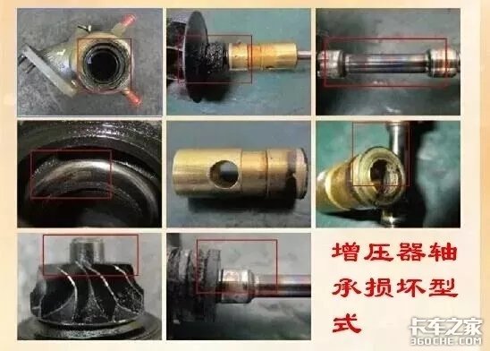

如果增压器得不到良好的润滑和冷却,会引起轴承的异常磨损,大大缩短轴承的使用寿命,转子与壳体之间的间隙增大,部分机油从这个部位进入进气管或排气管,导致严重的烧机油故障。
散热不良会导致机油结焦或积炭
另外散热不良会导致机油结焦或积炭,从而进一步破坏增压器的密封和润滑,加剧了磨损,最终导致增压器漏油或异响,严重的甚至会发生卡滞。

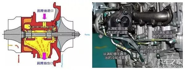

为了冷却和润滑涡轮增压器,从发动机润滑系统的主油道上专门分出来一条机油管,使机油从增压器中间体上面的机油进口进入并从中间体下面的机油口流出,以润滑和冷却增压器转子和轴承。
为了保证良好的润滑和冷却效果,这部分机油的流速非常快,流量也比较大。现在的部分车型为了更好的冷却增压器,还增加了一套水冷装置,并由电子水泵驱动,可以在发动机熄火后仍然工作几分钟,继续给增压器散热,防止增压器温度过高。

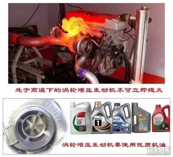

由于增压器这种特殊的冷却和润滑方式,因此对增压器的使用方法上也有一定的要求,比如冷车启动后不要立即高速运转,不要长时间怠速运转,长时间大负荷运行后不要立即熄火,熄火前不要轰油门,等等。
涡轮增压器高速运转 是如何冷却润滑的
另外涡轮增压器一定要使用高品质的全合成机油,防止润滑不良或机油在高温下结焦,在更换增压器时也要向增压器中注入一定量的机油,以防在发动机启动瞬间增压器没有润滑而烧损。
