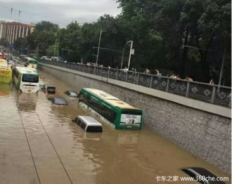

小编在上一篇文章中问您带来的是有关水淹车的相关介绍,为您讲解了一下什么是水淹车,以及如何去辨别,但如果一旦买到了水淹车该如何是好呢,今天小编将为您在这里介绍几点维修水淹车的技巧。

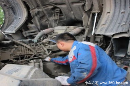

(2)汽车机械系统及内饰排水
1)检查气缸是否进水。汽车从水中施救出来以后,首先检查发动机气缸有没有进水。将发动机上的火花塞全部拆下,转动曲轴,把水从火花塞螺孔处排出。如果用手转动曲轴时感到异常阻力,说明发动机内部可能存在某种程度的损坏,不要借助外力强制转动,要查明原因,排除故障,以免引起损坏的进-一步扩大。
2)检查机油里是否进水。将发动机机油尺抽出,查看油尺上机油的颜色。如果油尺上的油呈乳白色或有水珠,就要将机油全部放掉,在清洗发动机后,更换新的机油。
如果通过检查未发现发动机机械部分有异常现象,可以从火花塞螺孔处加入少量的机油,用手转动曲轴数次,使整个气缸壁都涂- -层油膜,以起到防锈、密封的作用,同时也有利于发动机的起动。
3)检查变速器、主减速器。查看变速器、主减速器是否进水。如果上述部位进了水,会使其内的齿轮油变质,造成齿轮早期磨损。对于采用自动变速器的汽车,还要检查ATF是否进水。
4)检查制动系统。对于水位超过制动储液罐的,应更换全车制动液。制动储液罐里进水会使制动油变质,致使制动效能下降,甚至失灵。
5)检查排气管。如果排气管进了水,要尽快地把积水排除,以免水中的杂质堵塞三元催化转化器和损坏氧传感器。
6)清洗、脱水、晾晒、消毒及美容内饰。如果车内因潮湿而出现霉味,除了在阴凉处打开车门,让车内水气充分散发,消除车内的潮气和异味外,还需对汽车内部进行大扫除,要注意换上新的或晾晒后的地毯及座套。还要注意车内生锈的痕迹检查,查看一下车门的铰链邵分。行李舱地毯之下,座位下的钢铁部分以及备用轮胎的固定锁部位有没有生锈的痕迹。
7)保养汽车。如果汽车整体被水浸泡,除按以上排水方法进行处理外,还要及时擦洗外表,防止酸性雨水腐蚀车体。最好对全车进行一次二级维护,全面检查、清理进水部位,通过清洁、除水、除锈、润滑等方式,恢复汽车的性能。
