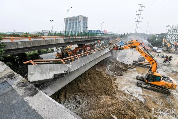

我通过观察事故现场的照片和流传的视频分析,在事故中的桥面箱梁应该为常见的三跨连续预应力混凝土箱梁,为直线桥,两端设有双支座,中间桥墩的墩顶仅在箱梁中心线上设有单支座,属于独柱墩桥梁范畴。

其实,我也一直在等的就是事故调查组老师们的结果,最后的结果也印证了我们的猜测与分析。桥面的滑移和前后通过的两台百吨王有直接关系,严重的超载是桥面滑移的直接原因!

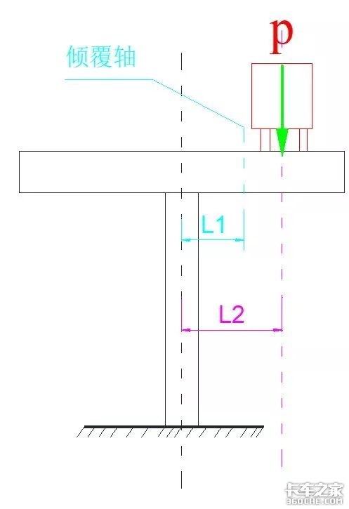

同时,补充一点就是独柱墩设计时会考虑到倾覆风险,就会有下图所示的一个倾覆轴模拟,在载重货车行驶在倾覆轴之内并不会发生危险,但是当他们行驶到倾覆轴以外的时候桥面时就属于偏行。
当车辆偏离中心线越远,桥面承受的倾覆力也就越大,虽然一般不会出现问题。但是在车辆严重超载,图中的P值远远超过设计值,在P*L2会远远大于桥梁的抗倾覆力,事故发生的风险自然就增大。
别闹了,“百吨王”没有被洗白的资格!
(图示为简支梁示意图,并不代表真实结构)
