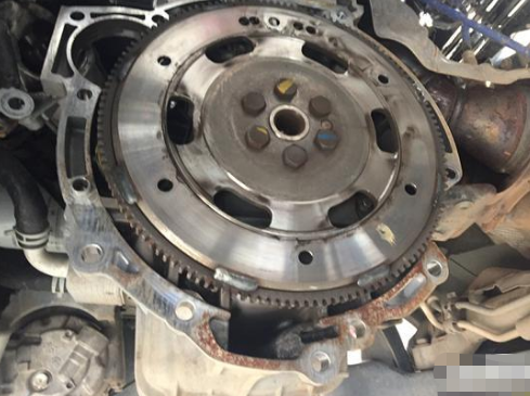

接着再看一下离合器起步的时候抖动,该怎么处理,排查这个问题非常简单,需要仔细的由外向内查看一番,先检查发动机前后机爪垫是否有损坏。
如果前机爪垫损坏,在发动机前端的风扇叶片处,就能够很清楚的看出来,起步的时候,偶尔还会听到一种摩擦的声音,这个时候,驾驶室如果发现风扇叶片出现扫磨水箱风圈的痕迹,那就可以断定是机爪垫损坏,排除机爪垫损坏的故障,就要瞧一瞧是不是压盘、离合器片、分离轴承的故障。
