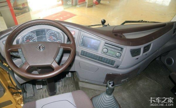

中控异响
卡车中控都是塑料,受热胀冷缩影响,冬天异响比较常见。这个情况只需要一把热熔枪即可,哪里异响粘哪里,一般都能解决,而且粘接力不那么强,不影响拆装。
中控内异响,中控内异响要分清是车里面还是车外面,前面板内异响也会传到中控里面,然后再针对解决。

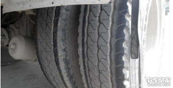

胎噪
没得治,等轮胎不行了更换优质轮胎能稍微好点,不可能一点儿声音也没有,不建议自行加装隔音配件。
