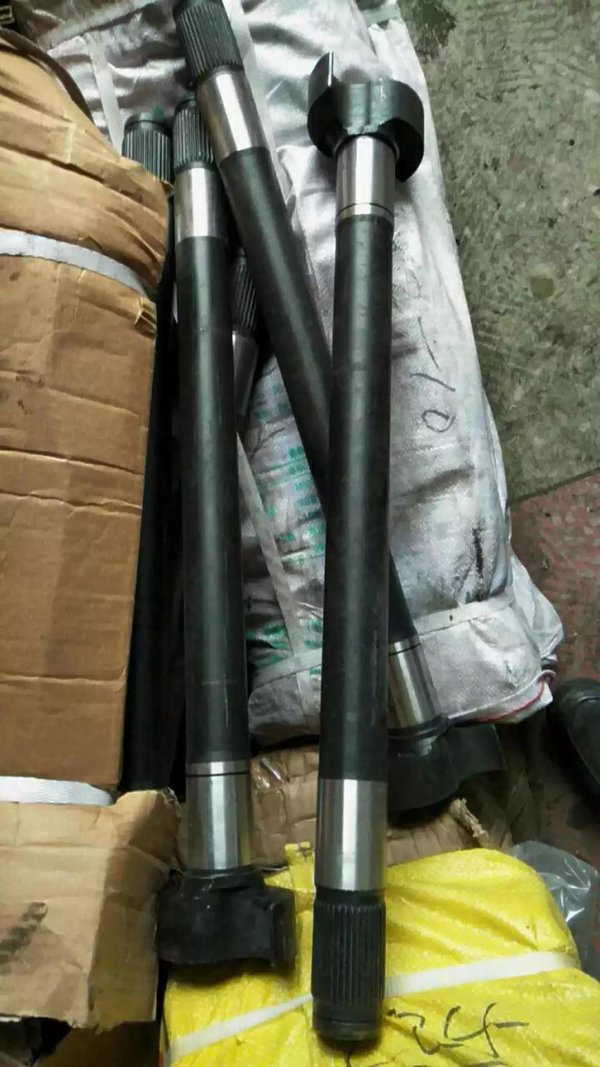

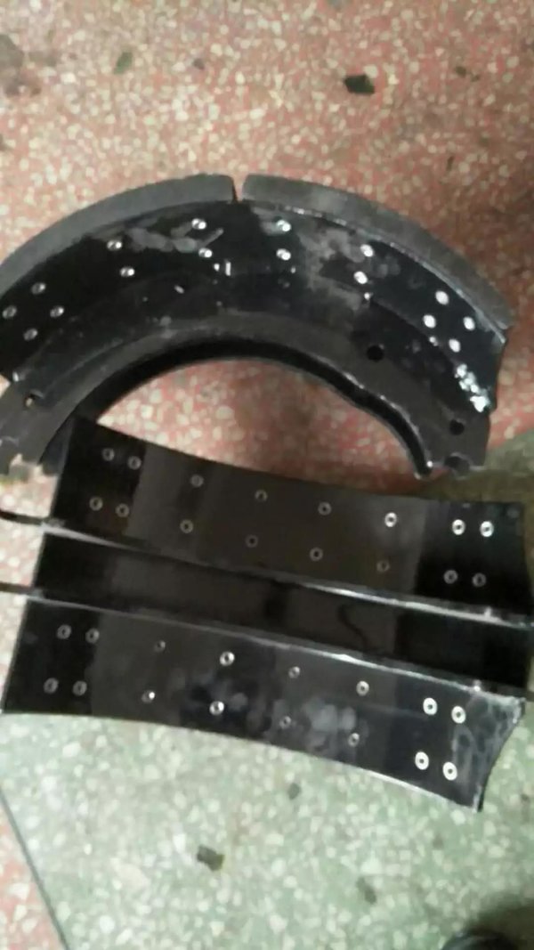

刹车回位缓慢或者不回位的原因:回位弹簧疲劳、松软无力,刹车蹄铁轴销与蹄铁衬套上锈,刹车片厚度达不到从而导致刹车凸轮轴处于近乎直立的状态等!而这些种种,都是日常保养所留下来的隐患——保养不到位!

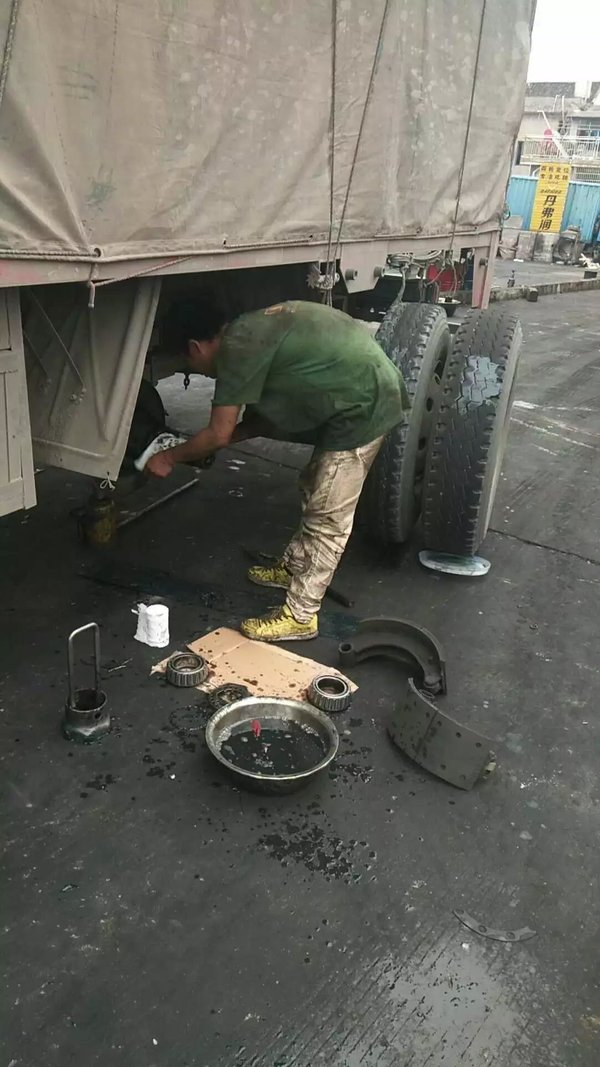

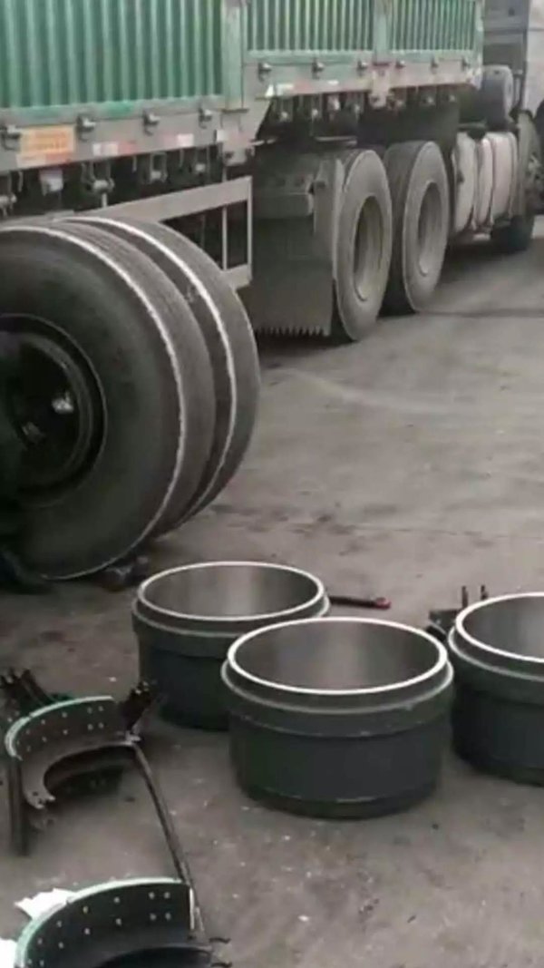

在保养轴头时,维修人员是否准确合理的预判刹车片的厚度,能继续使用多少里程?刹车凸轮轴是否已经近乎直立状态?刹车回位簧是否足够紧?回位簧是否疲软无力?刹车蹄铁有没有拿下来,检查并清理蹄铁轴销和衬套的锈和脏污?
货车刹车抱死 怎么处理才是正确方法?
现在很多的修理厂,在保养轴头时,都只是简单的瞅一眼这些东西,然后就清洗轴承,完事!而此时,驾驶员恐怕也没了踪影,更别说自己在现场盯着,或者自己仔细的去检查这些项目了!
