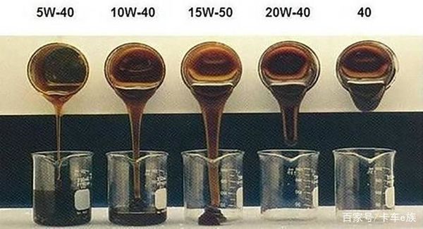

第二:什么是低温启动黏度?
上文中我们解释了“40”的含义,接下来我们来解释什么叫“15w”。
“15w”中的“w”是英文“winter”的意思,中文翻译是“冬天”。顾名思义“15w”就是机油冬天的黏度。
而说起冬天黏度,就要回顾很久以前,第二次世界大战结束之后,内燃机技术飞速发展,各种大马力重负荷发动机应运而生,此前内燃机普遍采用的30黏度等级机油已经无法达到各种重负荷发动机的润滑要求,重负荷内燃机要采用40黏度,50黏度,甚至60黏度等级机油才能满足使用要求。
高黏度机油能够保证充分的润滑,但是高黏度机油冬季低温启动就是个难题。对此,SAE提出了“冬天(启动)黏度”这个指标要求。并制定了相应的标准。
冬天的机油黏度比夏天低就可以?不一定
所以又有“高温运转黏度”,又有“低温启动黏度”的机油就叫“多级机油”。而只有“高温运转黏度”的机油就叫“单级机油”。如我们前面讲的15w40就是多级机油;再比如说包装桶身有SAE40字样,没有“w”这个字母及前面数字的就是单级机油。

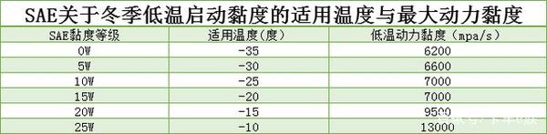

附表:
SAE关于冬季低温启动黏度的适用温度与最大动力黏度:
冬天的机油黏度比夏天低就可以?不一定
注:此表“低温动力黏度”是指对应气温条件下各粘度等级的动力黏度(ccs)最大值,可以简单理解为启动时候机油的最大阻力。
是SAE(美国汽车工程师学会)要求机油生产厂家必须达到的标准(不允许超过这个数值)。当然,对于我们普通卡友来说我们只需要看SAE冬季黏度等级与适用温度即可!
