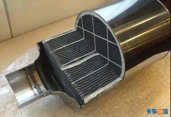

DPF内部的滤芯就相当于防霾口罩上的滤芯
DPF的工作过程没有化学反应发生,它吸附的颗粒物全部都会存在网格密布的滤芯上。这就类似我们在雾霾天带的防护口罩,空气污染严重的时候,用不了多久口罩表面就变成黑色,滤芯也会脏得不成样子。

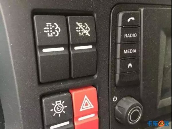

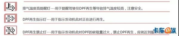

在了解之前,请大家记住下方这三个提示灯,它们很!重!要!
国六标准都实施了 DPF再生是怎么回事?
再生禁止灯不是每款车都有,卡友需要注意查看产品手册了解一下

行车过程中,如果看到DPF指示灯闪烁,表示正在再生,这个时候需要卡友将车速提到40公里/小时以上,方便再生正常进行,这个过程中由于DPF燃烧温度会持续保持在高位,因此一般情况高温指示灯也会亮起,都是正常的,两个灯都灭了再生就结束了。

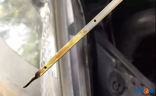

再生时机油油位超过上限1厘米以内均为正常现象
还有一点比较重要的是,再生过程中,机油油位可能会有所上升。这主要是因为再生过程中发动机的怠速上升,扭矩、转速也都维持在高水平,柴油消耗量就会增加。没有充分燃烧的燃油就会沿着缸壁流到油底壳,这样机油就会上升,一般再生结束后又会回到正常油位。
需要注意的是,机油上升高度在1厘米以内都是正常的,如果上升太高,机油很有可能就被稀释了,可能就不能再用了。当然,这种极端情况出现的概率还是比较小的,这里也有必要提醒卡友,一定要使用正规燃油和机油,而且买油、买配件的时候记得留着正规发票,避免不必要的麻烦。

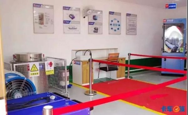

当然,考虑到国六法规还没有完全落地,服务站可能不能全面清理,一些专业的DPF清灰中心就诞生了。
后处理清灰车间
比如玉柴就率先在深圳建立了全国首家清灰服务中心,紧随其后,山西介休等地也建成了同样的服务中心,预计未来玉柴还将建成十余个同样的服务中心,覆盖全国范围,卡友们可以留意这些信息,找到就近的服务中心。
