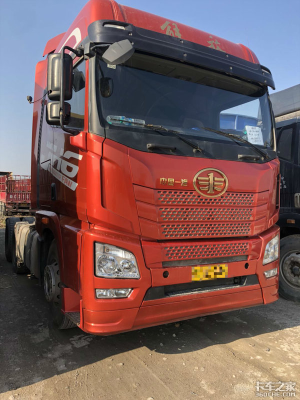

此时用“惊鸿一瞥”来形容也不为过,那台解放外观在阳光下熠熠生辉,色彩鲜艳饱满,俨然不像经历两年风雨的样子,古话说:百闻不如一见,下面呈上真容。
看看这台颜值与“实力”成反比的二手货车
也许从图片来看并不察觉它有多惊艳,但对于一辆两年车龄的二手车,有何等成色其属难得。
二手车颜值与实力成反比,多么痛的领悟
让我感觉更诧异的是车牌(由于打码缘故不便展露),车牌好像经过铁匠千锤百打而淘汰下来的次品,与整个前脸异常格格不入,即使快报废的车,车牌也不至于如此落魄不堪,心中不免疑惑,于是走近准备一探究竟。

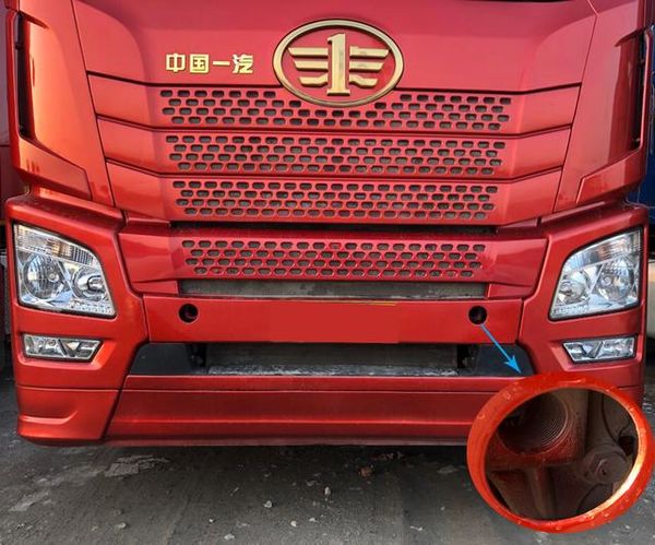

在前面罩、大灯、包角等各接缝处发现残漆,原本在保险杠上的两个牵引拖孔防尘盖不见了踪迹,里面清晰可见喷漆残留痕迹,很有可能保险杠也经过钣金修复,至于该车前面被撞程度,由于没车钥匙,前面板也打不开,只能查看其他地方。

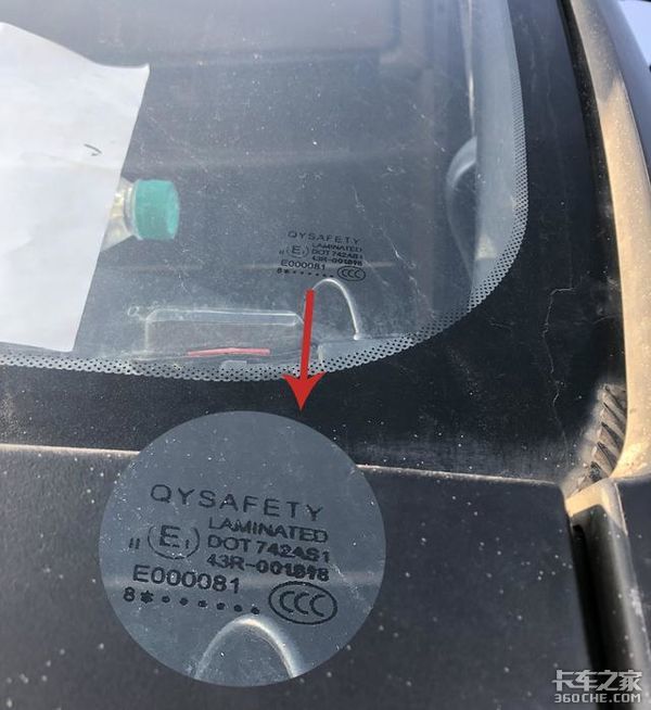

该车其他车窗玻璃都是原厂且完好,唯独前挡风玻璃更换过副厂的,主驾驶车门也关闭不严合,由此推断该车前面碰撞程度应该并不小,而且主要集中在左侧,至于为什么该车外观看起来如此新,也有了答案。

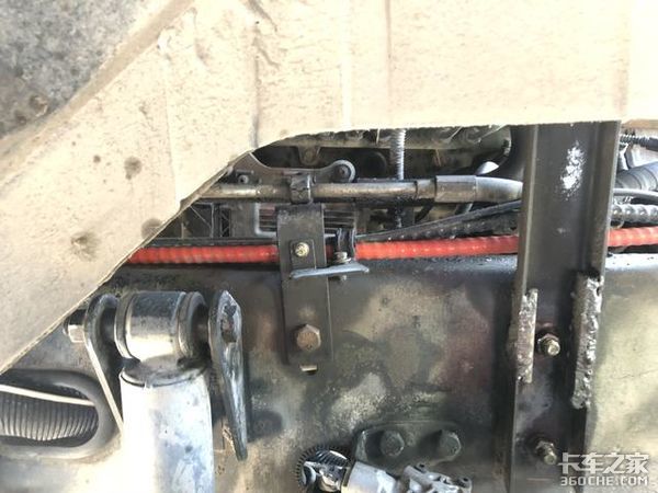

在主驾驶下左侧大梁上发现大片的油渍,上面还有人工后处理痕迹,至于为什么会平白无故出现,可能跟靠得最近的方向机油杯有关系。
果不其然,方向机油杯上黑乎乎一片,旁边隔音棉上惊现喷洒的“悲状”,很有可能车被撞后伤及到方向机油杯造成的。

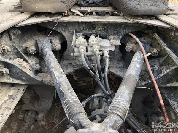

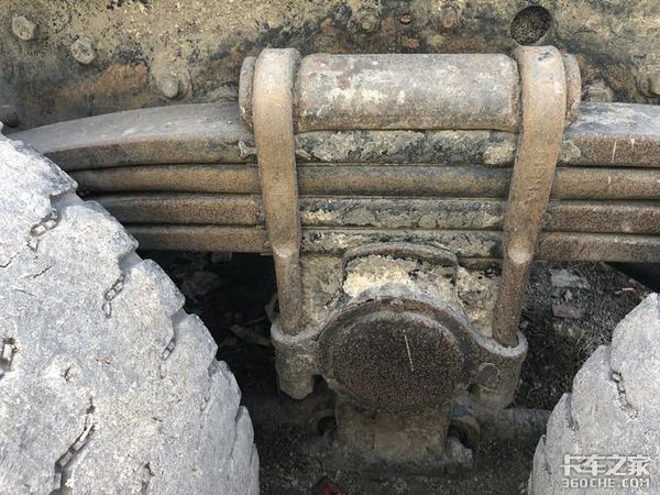

如果只用一句话形容这台解放,想必“金玉其外败絮其中”再合适不过。走到车尾一看,心情一落千丈,假使这车前脸像十八岁的姑娘,下半身就像苟延残喘的八十岁老人,身体严重透支。
该车车龄还算比较轻,但是常年干重活、出大苦力,一大堆后遗症来了:后桥漏油、钢板弹簧悬架耗损严重、大梁生锈等,轮胎等易损件更是消耗殆尽。
二手车颜值与实力成反比,多么痛的领悟
二手车颜值与实力成反比,多么痛的领悟

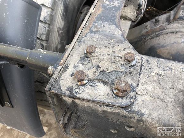

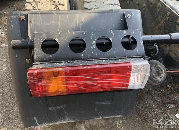

不知是否平时暴力脱挂、操作不当等原因,车尾两侧的尾灯支架都已经更换新的,也许常年拉的货物特性,尾梁上铆钉、V型推力杆上都被腐蚀成锈迹斑斑,想必车主忙着赚钱,把车只是当做冰冷的机器,全然不顾保养。

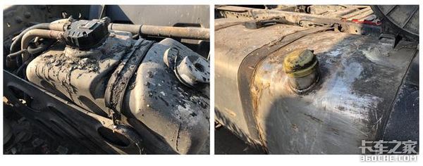

在车架、尿素罐、油箱上等到处残留难以清除的沥青,虽然从表面只是觉得脏些、难看了点,但是日积月累,车身上的电气线路、传感器上会受到很大的影响。
