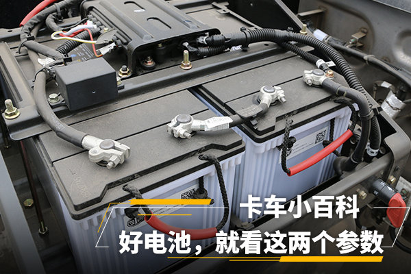

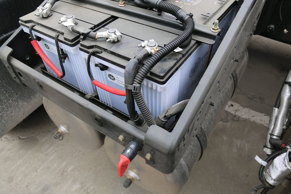

●  通用标准——12V
汽车采用12V电压的标准是在20世纪50年代前后确立下来的。现在市面上几乎所有的小型汽车都采用12V蓄电池为车辆供电。而我们的卡车(主要指装备柴油机的中重卡)由于启动时需要更大的电机功率,因此工程师们就将2块12V的蓄电池串联,使用24V的电压作为车辆使用。
卡车小百科(32):好电池,就看这两参数
在之前的文章《卡车小百科(14):点烟器功率怎么算?》里,我们讲过电流和电压的关系,相同功率下,电压越高,电流越小。
卡车采用双蓄电池组成24V电源系统,一方面提高了车辆的可靠性,另一方面,24V电压启动时所需的电流更小,对电线的要求更低,也更加安全。

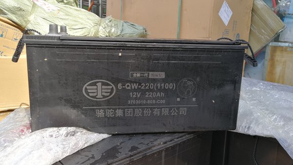

看完了蓄电池的主要参数,我们再来聊聊如何从电池型号上查看电池的种类。根据我国机械行业标准JB/T 2599-2012(非强制标准)的规定,蓄电池产品型号根据类型不同,分为3部分。
这里说的三个部分为6-QW-220,我们以某品牌型号的蓄电池为例。
第一个数字表示串联的单体蓄电池数量。
6,代表蓄电池内部由6块蓄电池组成。蓄电池内部的每个电池单元电压为2V,6块电池单元串联后组成12V电压蓄电池。

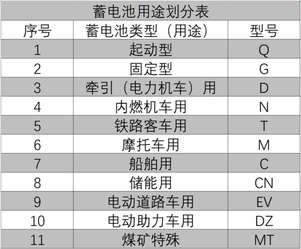

第二个字母表示蓄电池的用途类型。
Q为起动用蓄电池;N为内燃机车用蓄电池;M为摩托车用蓄电池。具体用途划分见下表。
第三个字母表示蓄电池的结构特征。
W为免维护蓄电池;A为干式荷电;H为湿式荷电;M为密封式;JR为卷绕式;J为胶体式。具体特征划分见下表。
第四组数字表示蓄电池的容量,单位为AH。
220表示该型号蓄电池容量为220AH。
前面3部分的参数为JB/T 2599-2012行业规定,具有普遍参考意义。
型号后面括弧标注的1100为厂家标注,表示CCA电流为1100A,在这里不具备普遍参考意义。
