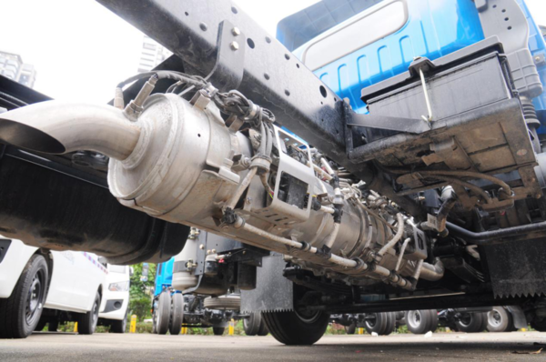

而我们知道的,轻卡国六排放与国五排放相比,最明显的区别就是多了一个DPF处理器。在国六阶段,DPF成为了柴油发动机后处理系统中必备的部件,由于这套系统本身技术含量高、成本高,所以如何合理使用和维护DPF是国六阶段各位卡友的必修课。

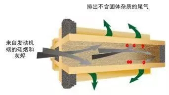

DPF是啥?相当于过滤器 专门捕捉尾气颗粒物

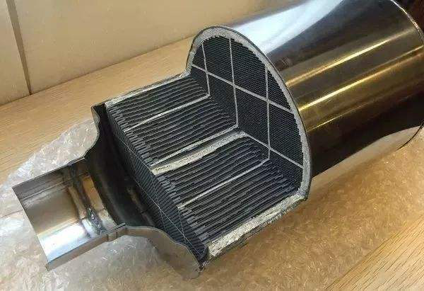

DPF(颗粒捕捉器)是一种安装在柴油发动机排放系统中的陶瓷过滤器,其主要功能就是拦截尾气排放中的颗粒物(PM)。
拍一下损失20000 DPF堵了?千万别拍它
DPF内部
尾气排放物中,柴油燃烧后产生的碳烟是主要的颗粒物,另外还有机油添加剂燃烧后形成的灰分(锻烧后的残留物也可以是烘干后的剩余物,简单可以理解为燃烧后的碳灰)也会附着在DPF中。
既然DPF作为一个过滤器,专门拦截这两种物质,那么随着时间的推移,颗粒物和灰分也会不断的在DPF中累积,当累积到一定的程度,DPF就必须进行再生或者清灰,以去除累积的杂质,否则,只能是堵塞。

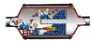

随着使用时间的增加,DPF中累积的杂质会越来越多,排气背压增大进而影响动力性能,因此对于DPF中捕捉到的颗粒物和灰分,必须要进行处理,才不会影响使用同时还能避免后期的严重堵塞。
在正常情况下,DPF会根据堵塞程度进行再生,通俗点讲就是通过高温把颗粒物燃烧殆尽,变成灰分。
一般再生有三种方式,主动再生、被动再生以及停车再生(这也是主动再生的一种)。

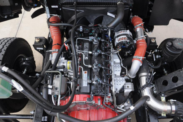

福田康明斯发动机
福田康明斯的发动机为例,在DPF装置正常情况下,只要系统检测到颗粒物沉积到一定的量时,车辆时速保持在60公里以上,系统会进行再生,并不需要人为操作,这是系统默认的再生,温度在220-400度之间。
此时系统中的碳烟累积较少,DPF堵塞程度较轻,基本不会对车辆有影响,

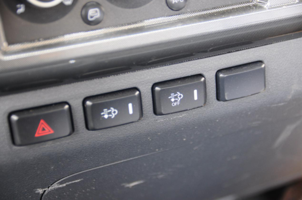

主动再生
当系统检测到颗粒物沉积到一定的量时,且此时的车速低于60km/h,就需要主动再生,此时可以按下车内DPF再生按钮进行。
驾驶室内再生按钮
此时仪表上会有指示灯亮起(部分车型),告知车主目前该车正在进行DPF再生,这时候你知道就行了,不需要再有任何操作与担心,无非就是多烧点油,此外,行车主动再生时温度高达300℃~500℃,注意远离加油站。

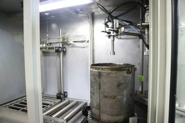

最后一步 清洗
DPF通过主被动再生后,碳烟以及其他颗粒物大部分都会被燃烧掉,但剩下的少量灰分物质,是无法通过高温或者燃烧进行去除,日积月累的聚集在DPF内,逐渐会形成堵塞,影响捕捉效率甚至影响排气顺畅,严重时发动机限扭或者停机。
DPF清洗机器
此时就需要拆下DPF元件进行清洗,而随着国六排放的逐步实施,各大品牌厂商也开始推出DPF清洗服务,如康明斯的清灰设备,整个清洗过程包含了洗涤、冲洗和风干、检测三个步骤,耗时2小时40分钟,清洁率高达98%。
以康明斯的发动机为例,正常行驶条件下,里程达到30万公里后,DPF总成就需要进行保养维护,但这个受多个方面影响,包括发动机运行情况、机油以及燃油的品质等,常常加小油、使用劣质机油会加快DPF堵塞。
DPF清洗不同于我们常识中的清洗,它需要用到特殊的溶液、超声波等技术才能正确有效的对DPF中的灰分进行清洗,切记不可通过敲击、拍打等方式自行清理,不然你拍几下,可能一万多就没了。
