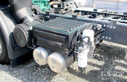

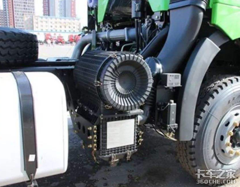

在清理时,首先需要取下主滤芯,用干净的布堵住滤芯两端,用软毛刷沿折缝方向刷去表面的灰尘,并轻轻敲击滤芯端面,使灰尘脱落。
也可以用压缩空气从滤芯由内向外吹气,吹去黏附在表面的灰尘,清理的时候禁止使用液体清洗,这样反而会粘附灰尘,造成阻塞。
最后可以使用强光手电筒进行照射检查是否有破损,如果存在破损要立即更换。而因为每次清理过程中,都会细微的破坏滤芯的纤维层结构,所以一般在清理4-5次后就需要更换一个新的空滤。
