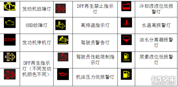

尿素消耗快、慢或许不消耗等消耗异常现象,车辆仪表中会有相应的故障灯亮,如下图:

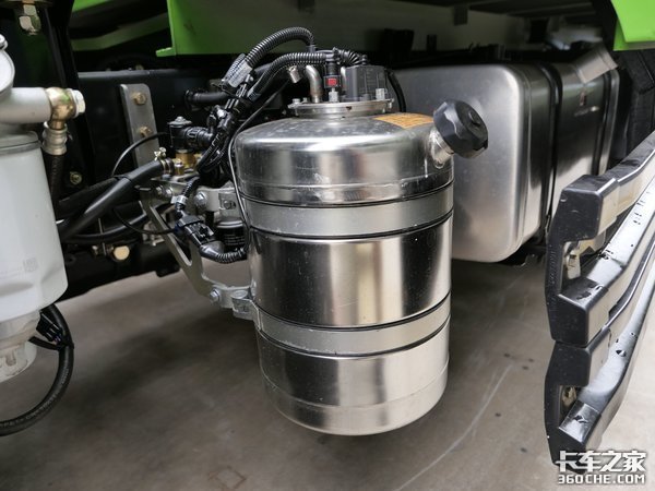

有无未按时正确维修保养后处理,需要定期对尿素箱传感器滤网进行清洗,尿素箱杂质清理,拆下尿素箱底部的放液螺栓将杂质放出;电磁阀入口短滤网每年入冬前清洗和更换一次等。
