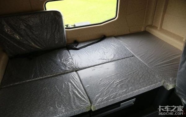

方案一为局部加宽方案,两座椅之间区域卧铺局部前凸,简单易行,造价低,但两端宽度不尽人意;
事关行车舒适 重卡卧铺设计竟这么复杂
方案二为整体加宽方案,两座椅后部、卧铺底支承局部抽拉,卧铺垫采用活动嵌块,行车过程中,将活动嵌件掀至卧铺上,或卸下当枕头用,活动嵌件易丢失不美观;
事关行车舒适 重卡卧铺设计竟这么复杂
方案三为整体加宽方案,整体式抽拉卧铺底部支承机构,加宽卧铺垫可折叠或伸缩,机构复杂,造价高;
事关行车舒适 重卡卧铺设计竟这么复杂
方案四为局部加宽方案,部分生产厂家为了增加卧铺宽度,在现有车身本体结构的基础上,通过新出后围模具,对后围局部采取外凸的方案,保证卧铺宽度,此方案可以与其他三个方案组合使用,最大限度地增加卧铺宽度。

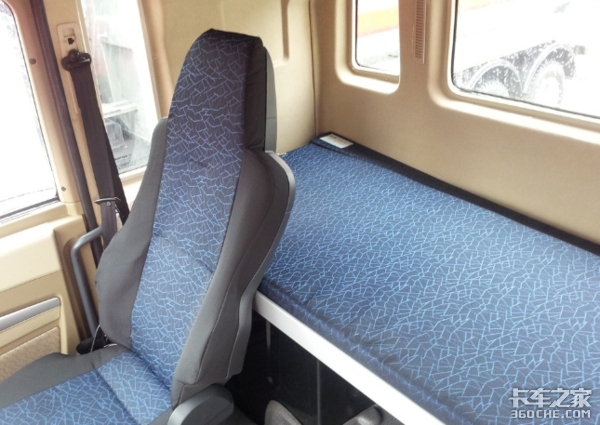

卧铺是供人休息的床铺,其构成有表层面料、卧铺填充料及底部支承架。其中,表层面料、填充材料为用户直接感知项,其材质选择决定了卧铺的舒适性。
1.表层面料
表层面料应用较多的是化学纤维面料。如涤纶、丙纶类。经过针织、机织、印染等工艺制成布料,再复合一层海绵与底衬。
事关行车舒适 重卡卧铺设计竟这么复杂
为了提升档次,也有大量的PVC革、超纤皮及真皮等作为卧铺的表层面料,但PVC革的透气性远不及纤维面料及超纤皮或真皮。
事关行车舒适 重卡卧铺设计竟这么复杂
面料的色彩、花型、图案和色泽要求满足内饰造型的整体风格需求,采用与座椅同类或相近的面料,使用性方面,要求支持卧铺面料的缝合强力、剥离强力、摩擦色牢度、耐清洁要求。

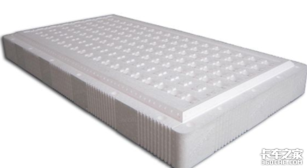

2.填充材料
目前市场上大量使用的卧铺填充材料是聚氨酯模内发泡的定型绵,它具舒适、柔软、回弹性好、成型美观等特点,经面料包覆后,效果更优,深受广大年轻人喜爱。
事关行车舒适 重卡卧铺设计竟这么复杂
随着新型环保材料椰棕纤维在家居床垫上广泛应用,汽车卧铺垫也在推广应用这种纯天然植物纤维,配合天然乳胶,形成一种新型的填充材料。该类卧铺垫硬度较高,支承感强。透气性优,环保安全,为广大司机所喜欢,其缺点是重量较重。
事关行车舒适 重卡卧铺设计竟这么复杂
为了降低成本,也有采用聚酯纤维中空棉,又称硬质棉。这种材料更为环保,可以做到100%回收利用,且透气性较好。当然,随着新材料的推广应用,如双密度EPP发泡垫也可作为卧铺垫填充材料,其优势是重量更轻,有一定硬度,支承感强,缺点是透气性差,成本高。

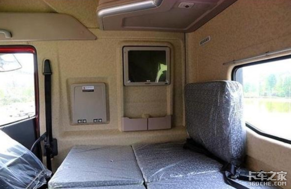

传统卡车卧铺只是一个平板铺。随着人们对舒适性的追求,卧铺也相应地发生多种变型:
(1)局部倾斜支起,伴随阅读灯照明,乘员可以筒靠在卧铺上阅读;

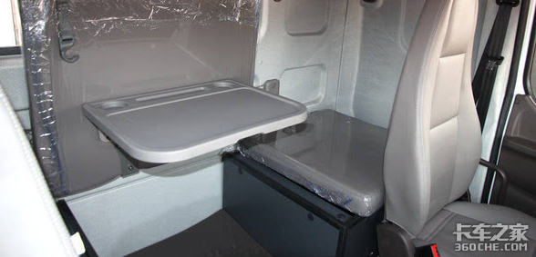

(2)分体式卧铺,中段随支承升降,形成麻将桌,供休闲娱乐;
事关行车舒适 重卡卧铺设计竟这么复杂
(3)卧铺垫子与底板框架相对独立,底板上安装有蜂窝网垫,可以给人舒适、透气的夏凉垫的清爽;
(4)卧铺完全掀起,座椅完全滑至后端,腾出较大的空间。
