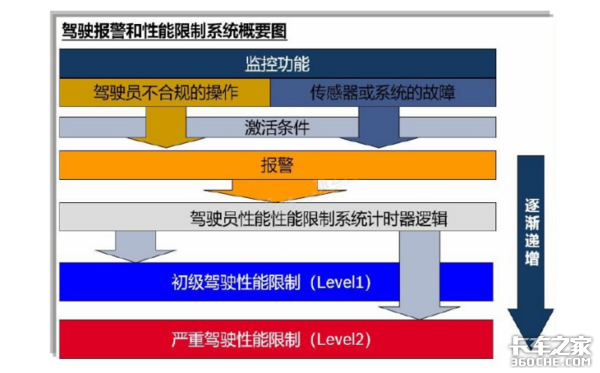

一、国六重卡为什么会“限扭”

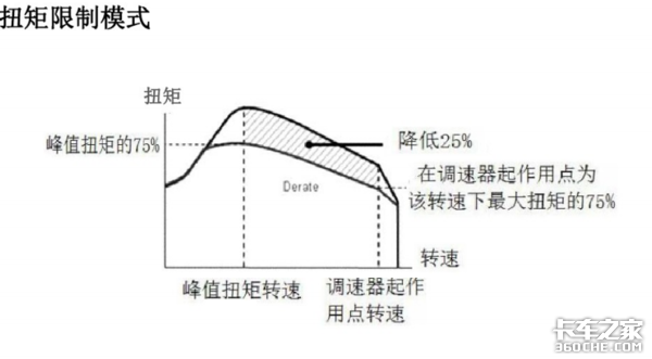

限扭是国六车型常见的问题,这是厂家为了强制用户正常使用车辆,满足尾气排放要求强制增加的一个控制逻辑,又叫初级驾驶性能限制,当出现排放超过OBD限值时,且超过10-36个小时仍没有解决问题,车辆实现限扭,限制车辆动力输出,车辆的扭矩会降低25%。
国六限扭案例(1)——EGR阀影响分析
其实国五车型也要求针对尾气不达标进行限扭处理,但相对要求较松,所以很少出现此类故障,但国六车型要求较高,这就像小孩“发烧”似的,当小孩体内出现炎症就是“发烧”已提醒“消灭炎症”。
国六限扭案例(1)——EGR阀影响分析

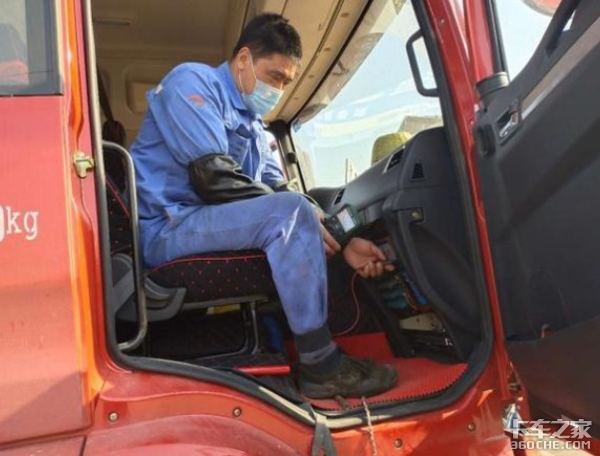

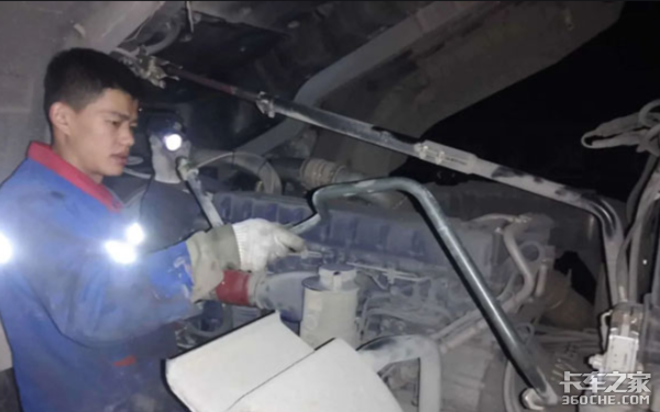

有一次到哈尔滨那边,天寒地冻的,他打电话叫服务站过来处理,由于服务站对国六车辆维修不熟练,看见国六车子心里发毛,从发动机、排气等统统的检查了一遍,折腾了一天也没有发现什么问题,最后厂家安排技术人员过来更换了EGR阀才得以解决。

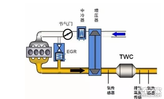

1.什么是EGR阀

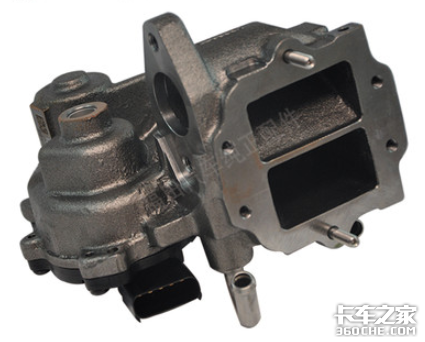

EGR阀是一个安装在柴油机上用来控制反馈到进气系统的废气再循环量的一个产品,它通常位于进气歧管的右侧,靠近节气门,有一通向排气歧管的短金属管与它相连。
国六限扭案例(1)——EGR阀影响分析
EGR阀通过将发动机燃烧排出的废气,引导至进气歧管参与燃烧来降低燃烧室温度,提高发动机工作效率改善燃烧环境、并降低发动机负担有效减少NO化合物的排放、减少爆震,延长各部件使用寿命。
国六限扭案例(1)——EGR阀影响分析
汽车废气是一种不可燃气体,在燃烧室内不参与燃烧。它通过吸收燃烧产生的部分热量来降低燃烧温度和压力,以减少氧化氮的生成量。
2.EGR阀有什么作用
EGR阀的作用是对进入进气歧管的废气量进行控制,使一定量的废气流入进气歧管进行再循环。
当发动机在负荷下运转时,EGR阀开启,适时、适量地将部分废气再次引入气缸内,因废气中的主要成分CO2比热容比较大,所以废气可将燃烧产生的部分热量吸收并带出气缸,并对混合气有一定的稀释作用,因此降低了发动机燃烧的最高温度和氧含量,从而减少了NOx化合物的生成量。
国六限扭案例(1)——EGR阀影响分析
3.EGR阀卡滞的影响
国六发动机在EGR阀处设置了位置传感器(或废气温度传感器或压力传感器),对实际的废气再循环量进行闭环修正反馈控制。根据发动机的实际工况及工作条件的变化,能够自动调整参与再循环的废气量。
国六限扭案例(1)——EGR阀影响分析
如果EGR阀出现了卡滞现象,就会导致实际进入进气歧管的废气量不可控。
过度的废气再循环量将会影响发动机的正常工作,对发动机的性能产生严重的影响,影响发动机的动力输出,导致发动机动力不足。
过少的废气在循环量将会影响发动机燃烧室的温度,增多了NO化合物的排放,致使排放不达标,导致发动机限扭。
