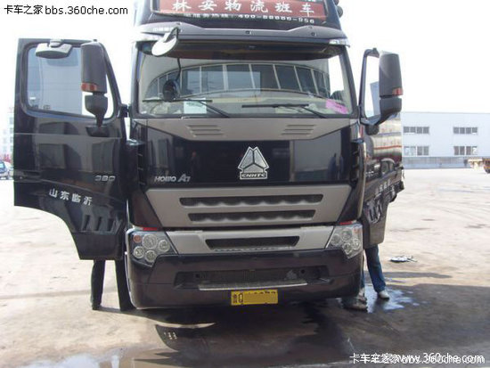

lycyl的HOWO A7

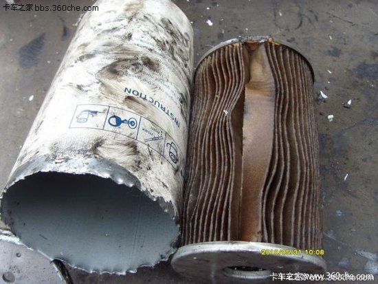

    再次排查油路,还是先从低压油路查起,粗滤器、细滤器放气都没有空气,从细滤器到高压油泵之间有两个逆流阀,它的作用就是在低压油路中建立一定的压力,拆下第一个逆流阀发现密封不严,用嘴一吹居然漏气,经清洗后恢复密封功能,拆掉第二个就是靠近高压油泵那个逆流阀,打开后发现在钢珠与管路密封处有一小片状硬物,经过仔细查看,居然是滤清器内纸芯与端盖结合处的粘合胶脱落物,从这两个逆流阀的拆检过程来看,假欧三滤清器确实是害人不浅。
劣质产品惹的祸 发动机不着火诊断经验
纸芯与端盖脱落,粘合剂进入管路
    奉劝大家一句,特别是手里有电控发动机的朋友,千万要选购真正的欧三滤清器,不要图便宜买劣质的东西,其实我的滤清器也没少花钱,都是在服务站买的,唉---这些黑心的服务部门。

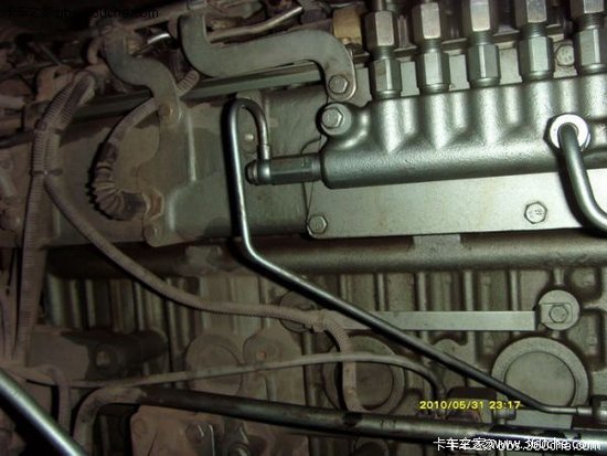

    现在马上就要解决了,怎么解决的呢?不怕大家笑话,还真是蒙的,先上张照片吧
劣质产品惹的祸 发动机不着火诊断经验
共轨前面连接油管的螺丝
    大家仔细看看,在高压共轨的前端,有一个油管连接螺丝,把它轻轻一松再按几下油泵,松开的螺丝处排除了很少量的一点空气,然后拧紧,此时仪表盘上的故障代码639消失,一拧钥匙,启动成功。
    总结一下,从最开始的低压油路压力不大,检查逆流阀并发现异物,它的故障主要是劣质滤清器造成的,然后在排气过程中导致一小部分空气进入共轨系统,别看那么很少的一点空气进入共轨系统,就是它让高压油路里面达不到工作压力而导致发动机不能启动。

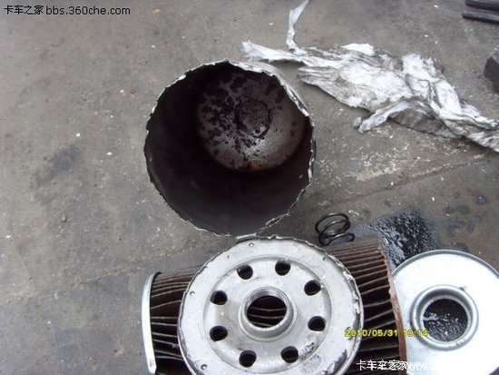

    再罗嗦一句,千万不要图便宜用一些劣质的滤清器
劣质产品惹的祸 发动机不着火诊断经验
劣质滤清器
    特别是国三发动机。从上述可以看到,我就是一个劣质产品的受害者,因为我的发动机上有一只喷油器该换了,不便宜呀。
