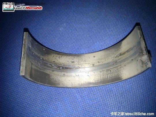

    【卡车之家 原创】2010年11月08日,济民工贸有限公司受理潍坊一客户销售进口MIBA轴瓦后出现几起轴瓦严重拉伤并存在滚瓦和轴瓦脱层的较为严重的事故。因客户没有提供全部的损坏部件,我们只能根据客户提供的损坏轴瓦,组织有关技术人员进行事故原因分析:
    事故1现象:
中国式修理 WD615轴瓦早期失效事故分析

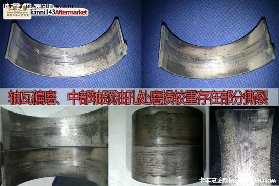

    事故1分析
    从上图明显可以看出几个问题:
    1)轴瓦存在双边边载现象,可以看到轴瓦在接近轴颈圆角的附近存在的明显磨损痕迹;
    2)曲轴连杆油孔处轴瓦表面(中部)存在严重拉伤,局部出现粘结后撕裂轴瓦镀层的现象;
    3)轴瓦背面均出现不同程度的微动腐蚀(过盈不足)的痕迹。
    综上所述,此发动机的轴瓦出现单缸轴瓦严重拉伤的主要可能因素有:
    此发动机如果更换了不合格轴颈尺寸的曲轴以及曲轴轴颈润滑油道倒角加工偏差,如果在更换轴瓦的过程中并没有做连杆以及曲轴连杆轴颈的相关详细测量,由于连杆以及曲轴变形较大,导致轴瓦在运行中存在油膜形成不良以及局部过负荷的情况,均会出现此类事故!需要注意的是尤其在新瓦配旧发动机的过程中必须要进行详细的清洗和数据测量。
