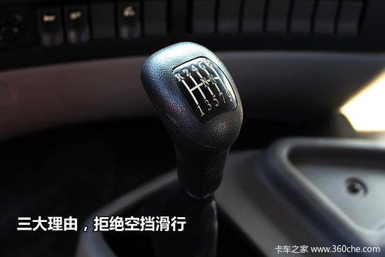

    【卡车之家 原创】如果大家在卡车之家论坛问能不能空挡滑行,相信很多人都会很严肃地告诉你“不能!”现在车辆的操作规范还有交通法规也都明文规定,禁止空挡滑行。但还有一些老司机可能会说,空挡滑行会省油。
改掉这个坏习惯 空挡滑行并不见得省油
●  空挡滑行不一定省油
    说到底,大家空挡滑行都是为了省油,谁让油价高运费低呢!那空挡滑行到底能不能省油呢?
    之前老司机用空挡滑行的方式可能会省一些油,但技术的飞速发展让车辆有了很大的变化,人们对卡车的认识和使用习惯都需要跟着转变,为了提升车辆的燃油经济性,在技术上都做了相应的改进。

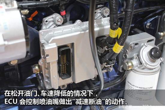

    现在电喷发动机的行车电脑(ECU)中都会存储“减速断油”的程序,比如车辆在高速运转,在司机松开油门车速降低,行车电脑此时会控制喷油嘴做出“减速断油”的动作,此时缸体内没有燃油喷射和燃油燃烧,这样的情况相当于“让车辆带着发动机转动”;随着车速的降低,当发动机转速降到低于怠速转速时,喷油恢复正常。在下坡路面控制好档位和车速,甚至可以实现零油耗。
    若是松开油门直接挂入空挡,发动机失去从后轮传递过来的牵引力后,ECU为保持怠速仍会使喷油器持续喷油,空挡滑行相当于怠速时的油耗。所以,空挡滑行并不见得省油。

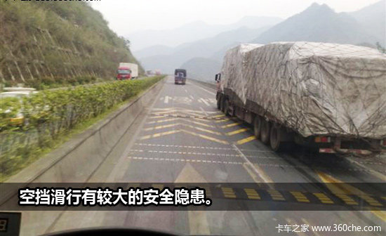

●  空挡滑行危害之首:安全
    “安全”!对于所有卡车司机来说,安全永远是第一位的,几乎所有持反对声音的人都提到了安全因素,空挡滑行有很大的安全隐患。
改掉这个坏习惯 空挡滑行并不见得省油
    相信很多战斗在一线的卡车司机最有发言权了,这不,前段时间就有网友发帖,用他们自己的亲身经历提醒大家,千万不要空挡滑行!
卡车之家论坛网友经历:
    网友“永是勇士”:前天下暴雨去一个矿区送货,回来时空车过一个倒拐子弯时,轻轻点了一下刹车,天啦,后面一横窜,赶紧松掉刹车,这时档位牵引力起作用制动顺利通过,真是救命的档位啊。
    网友“hanbing6174”:一次在朋友的车上,在日东高速上一个大下坡,拉着39吨的铁矿石放空,前边有一辆轿车,下坡时突然减速,我们急刹车,并不停按喇叭。当时相差不到10m时轿车好像知道了我们的意思,赶忙又加速跑,要不我估计半挂车头就骑上去了!!!真险啊,提醒朋友们,满载时千万别放空!
    让我们来看看原因吧,在空挡滑行时,由于发动机和变速箱体处于脱离状态,所以发动机的反拖制动力也消失。当车辆离得较近时,如果前面的车突然刹车,如果车辆制动系统失灵,容易造成追尾,载重行驶时,也容易因左右制动力不同造成失控甩尾等情况。尤其是在下坡时,卡车装货后惯性大,遇到紧急情况更容易发生交通事故。

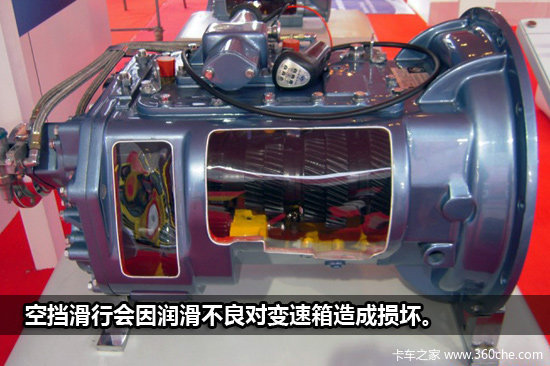

●  空挡滑行损伤变速箱:
    由于很多卡车变速箱并没有采用强制润滑系统,也就是我们常说的变速箱没有装油泵,而是依靠飞溅润滑,基本靠齿轮的转动带动润滑油进行冷却。当挂入空挡后,对于单中间轴变速箱,齿轮与装在齿轮和输出轴中间的滚针轴承如果润滑不到位,存在过热而导致轴承失效的现象。
    对于双中间轴变速箱,二轴齿轮垫片因为齿轮和二轴转速出现转速差形成摩擦生热,尤其是在高速空档滑行的时候,造成润滑油过早变质以及气化,在一旦缺油的情况下容易出现烧箱的现象。
改掉这个坏习惯 空挡滑行并不见得省油
    已经有不少卡车司机吃过这方面的亏了,看看网友们的经验吧。
卡车之家论坛网友经历:
    网友“平沙孤狼”:真的伤!空档滑行时,机油润滑不足,爱烧轴承,我一朋友的车烧了两次箱了,气的直接换司机。
