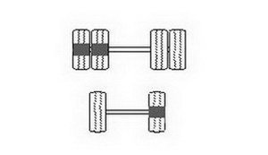

    【卡车之家 原创】论坛卡友“疯子不疯”发了一个《关于吃胎原因的个人分析》的帖子,其中提到了各种车型轮胎不正常磨损需要检查的部位和注意事项。现小编将他的帖子整理出来,供各位卡友参考。
老修理工献招:18种吃胎现象及解决办法
●  案例一:
老修理工献招:18种吃胎现象及解决办法

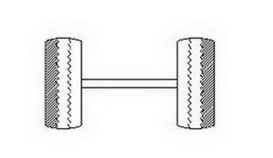

    吃胎现象:单个轮胎胎面两边不正常磨损。
    解决方法:检查胎压是否过低或轮胎质量是否有问题。
●  案例二:
老修理工献招:18种吃胎现象及解决办法

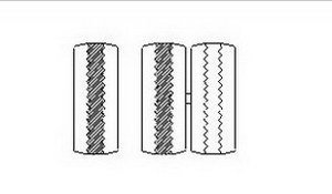

    吃胎现象:单个轮胎胎面中间不正常磨损。
    解决方法:检查是否轮胎质量问题或是否胎压过高。
●  案例三:
老修理工献招:18种吃胎现象及解决办法

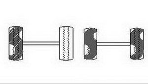

    吃胎现象:转向桥轮胎胎面呈“S”型磨损。
    解决方法检查前束、钢圈、转向球头,方向机固定有无松动。
●  案例四:
老修理工献招:18种吃胎现象及解决办法

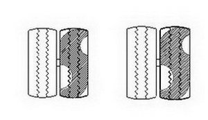

    吃胎现象:后轮轮胎胎面呈“S”型不正常磨损。
    解决方法检查钢圈,轮毂螺丝及轴头是否松旷。
●  案例五:
老修理工献招:18种吃胎现象及解决办法

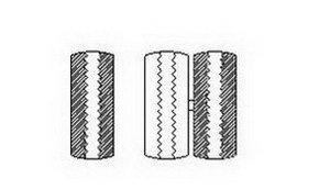

    吃胎现象:轮胎胎面某一处不正常磨损。
    解决方法检查刹车毂是否失圆。
●  案例六:
老修理工献招:18种吃胎现象及解决办法
    吃胎现象:同轴上的两个轮胎,内边不正常磨损。
    解决方法检查前束和转向节主销是否有问题。
●  案例七:
老修理工献招:18种吃胎现象及解决办法
    吃胎现象:同轴上的轮胎,外边不正常磨损。
    解决方法检查前束尺寸是否正确。
