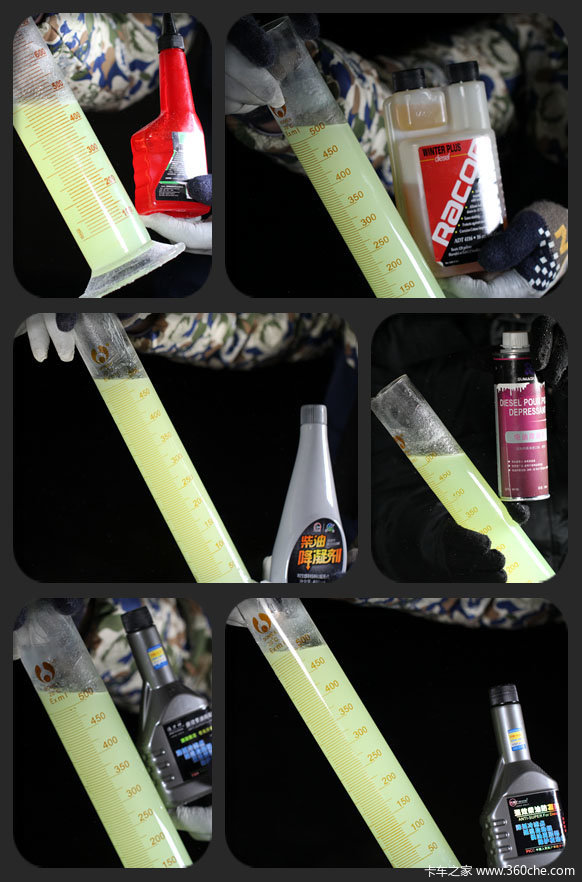

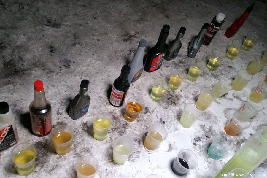

早在2016年的时候,我们就测试过柴油抗凝剂这东西,为了找到比较真实的答案,我们当时采购了市面上比较常见的10款抗凝剂,这里面从进口的红线、派克、冠军,到国产的好顺、舜洁、摩达、凡响、洁力神、秒速甚至是加油站常见的海龙,都涵盖在了里面。
柴油抗凝剂到底好不好用?实测告诉你!
测试条件方面,当时我们选择了气温低至零下25.6摄氏度的张家口坝上地区,虽然跟东北没法比,但是其气温已经可以窥见一二了。

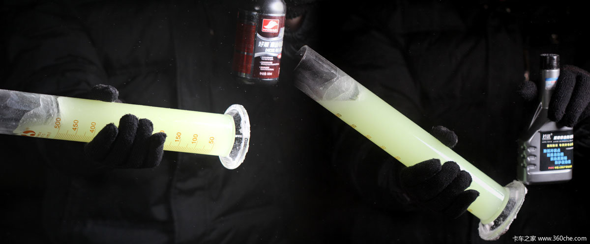

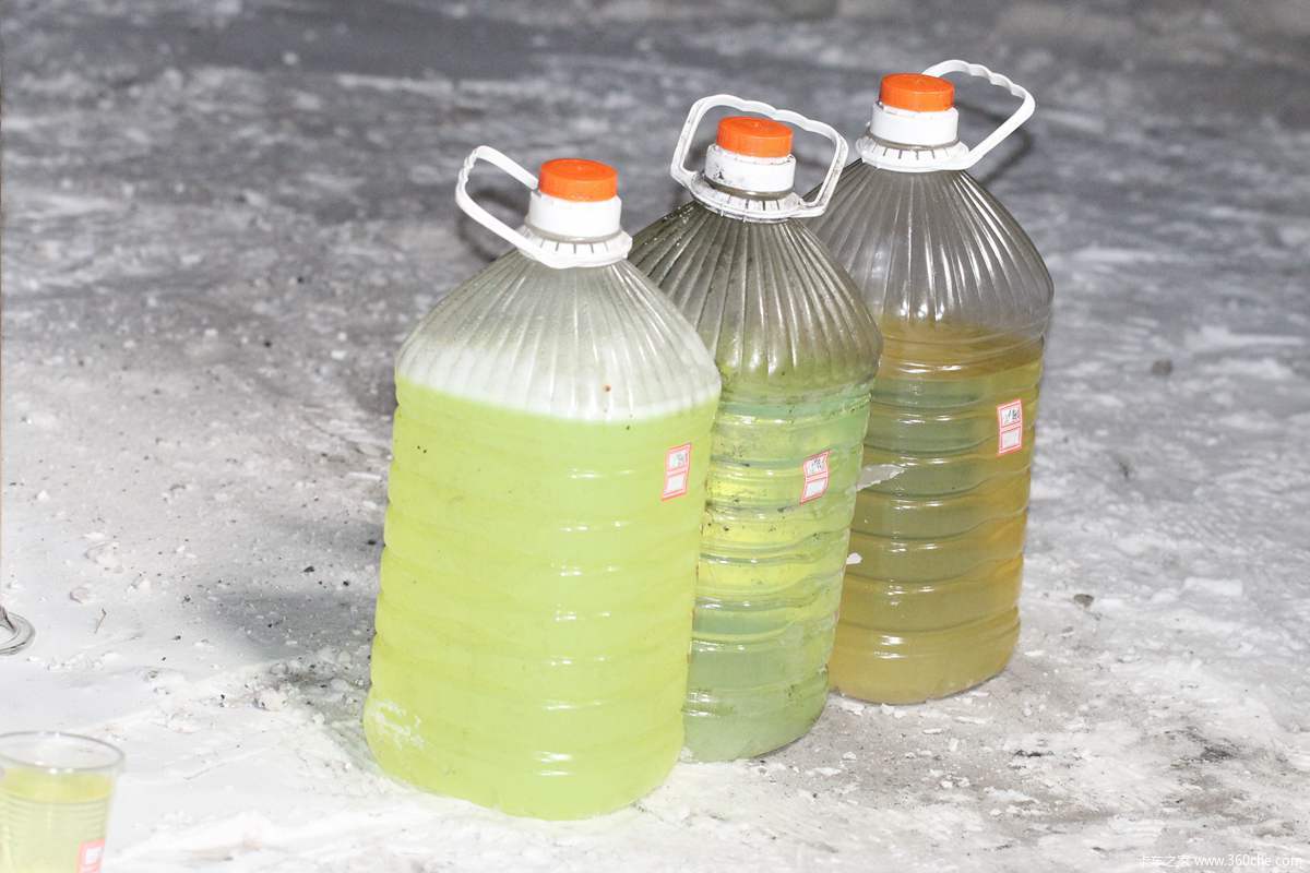

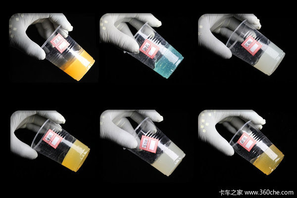

在不使用抗凝剂的情况下,仅1小时的时间就让0号柴油产生了凝结现象,而-10号柴油也没能幸免于难,而在柴油抗凝剂自身的实验中,派克、海龙、凡响、摩达、洁力神、舜洁六款抗凝剂出师未捷先凝结,秒速和红线的流动性稍微有所下降,好顺看上去并没有任何变化。

在我们对柴油和抗凝剂进行勾兑使用之后,我们发现其效果其实非常有限,并没有达到传说中可以提升柴油等级的效果,在零下25度的环境下,与没添加抗凝剂冷冻一小时后的-20号柴油相比,流动性还是相差很多,就更不要说可以正常使用了。
