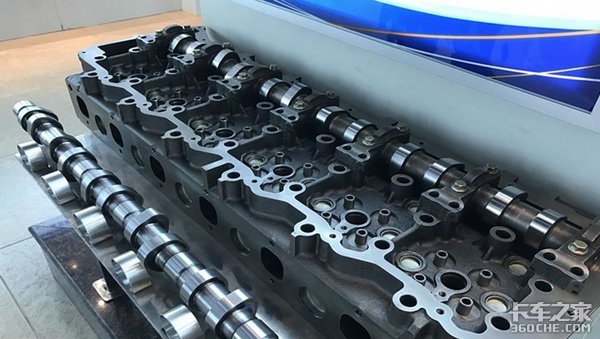

顶置凸轮轴为啥传动效率更高?来学习下
锡柴6DM2型发动机就是顶置凸轮轴设计
顶置凸轮轴是将凸轮轴放置在汽缸盖内,燃烧室之上,直接驱动摇臂和气门,而不必通过较长的推杆就可以工作。
在柴油发动机中,解放锡柴6DM2型,东风天龙旗舰康明斯ISZ发动机和重汽MC11系列发动机 都是采用了单顶置凸轮轴设计。

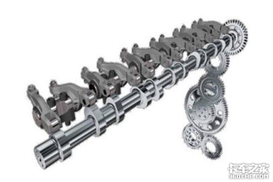

顶置凸轮轴为啥传动效率更高?来学习下
单顶置凸轮轴驱动摇臂动作
这种单顶置凸轮轴设计,适合于高转速发动机。由于配气机构结构紧凑,配件较少,因此它的传递效率更高,也有利于降低噪音。
不足之处,由于凸轮轴和曲轴位置较远,因此在控制气门的精度上就需要更高的要求,需要更精确的控制好气门的开闭时间。

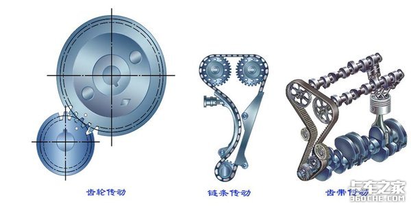

顶置凸轮轴为啥传动效率更高?来学习下
曲轴到凸轮轴三种动力传动方式
按照曲轴与凸轮轴之间的传动方式的不同,也可以分为三种传递方式:齿轮传动,链条传动,齿型皮带传动。

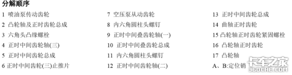

顶置凸轮轴为啥传动效率更高?来学习下
顶置凸轮轴为啥传动效率更高?来学习下
锡柴正时齿轮传动方式
圆柱齿轮传动,采用圆柱形正时齿轮传动,曲轴齿轮经过中间齿轮与凸轮轴啮合来传递动力。在柴油发动机中,不管是雷诺还是锡柴,曲轴和凸轮轴之间动力传动都是通过圆柱齿轮传动的。
正时齿轮传动的优点:配气相位准确,工作性可靠,耐久性好;
缺点是:噪音和磨损都较大,空间布置困难,一般齿轮可以用斜齿,来提高工作的稳定性能。

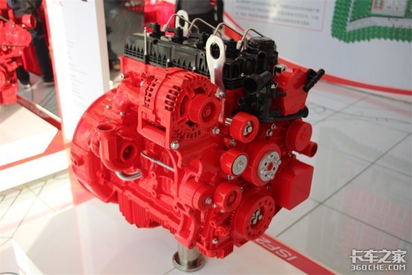

顶置凸轮轴为啥传动效率更高?来学习下
福康ISF2.8链式传动发动机
在柴油小排量发动机中,凸轮轴上置式配气机构中,主要以链条传动和齿形带传动居多。其中福田康明斯ISF2.8和江淮2.7TC1型发动机采用的就是链式传动方式。
链条传动优点:空间布置自由度大,对机型变化适应性强,制造成本低,维修方便;
缺点:链条容易松弛,配气相位容易变化,需要定期调整,耐久性较差。

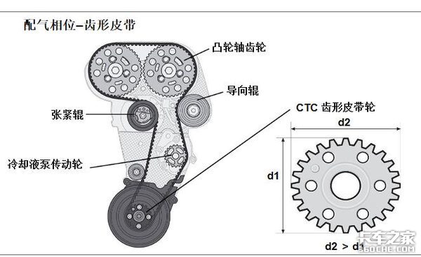

顶置凸轮轴为啥传动效率更高?来学习下
带式传动方式
使用带式传动的发动机比较多,例如:江铃JX493ZLQ4,上柴SC28R,福田4J28等发动机都是采用带式传动。
使用带传动可以兼顾齿轮传动和带传动的双重优点,空间布置自由度大,和配气相位准确。
但缺点也比较明显,皮带容易松弛,而且工作性能随温度变化也较大,工作可靠和耐久性是都较差。
