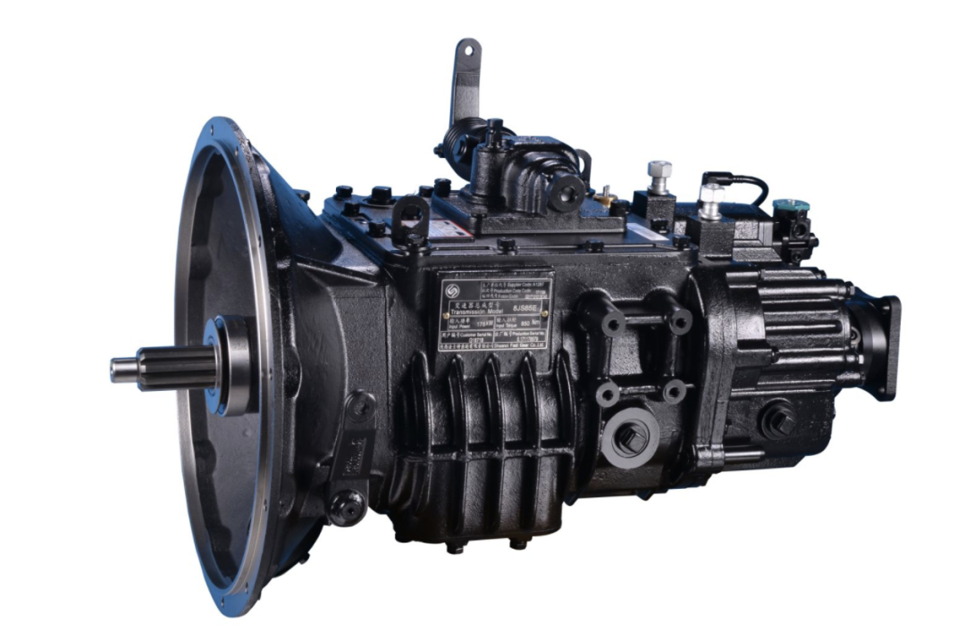

变速箱齿轮油
变速箱油,主要作用是保持排挡系统的清洁,并对传动装置起到润滑和延长寿命的作用。卡车齿轮油的挑选首先要了解车型与工作环境,从极压性、黏度、黏温性能、抗氧化性、抗泡能力、抗腐蚀性等性能去选择最为合适的齿轮油。同时,变速箱和后桥齿轮的材质和结构不同,要分开选油。建议选择大品牌齿轮油,购买时留意瓶身防伪验证码。

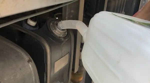

尿素溶液
尿素溶液的存在是为了减少柴油车尾气排放的燃烧颗物粒,从而达到国际标准的尾气排放。现阶段我国车用尿素标准条件为不得低于32.5%,同时也不能高于33%。挑选尿素溶液可以用“一看二闻三手感”的方法,优质车用尿素看起来应该是呈透明状,而且越透明质量越好,闻起来有氨味,如果是其它气味属于异常,用手指醮一滴尿素溶液,用两手指搓一下感觉就像是“洗洁精”一般柔滑。
安哥课堂|你真的了解「四油、两液」吗?
同样,卡友们在选择车用尿素时,一定要选择有质量保证的大品牌,还要选择正确的加注渠道,确保自己加到的是正品的尿素。
