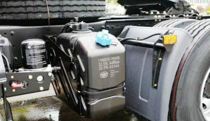

??目前卡车的SCR后处理系统按照工作方式,可以分为电驱和气驱,通过尿素箱的外观,很好区别,塑料材质的为电驱系统,铝合金材质的为气驱系统。
??电驱系统在加注尿素溶液的时候比较简单,直接打开盖子就可添加;气驱系统由于储罐内有气压,稍微复杂一些,需要将储罐密封盖拧松三圈放气,直至气压归零,才可以打开盖子添加尿素。这一点必须要注意,否则有可能造成人身伤害事故。

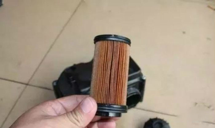

尿素罐有滤芯 5万公里一换
??最后需要注意的是,根据使用环境以及车型和尿素的不同,后处理系统也是需要维护保养更换尿素滤芯的,常见车型一般每5万公里更换一次即可。
??当然,前提是使用合格的尿素溶液,如果尿素溶液质量较差,滤芯的更换里程需要适当缩短。
