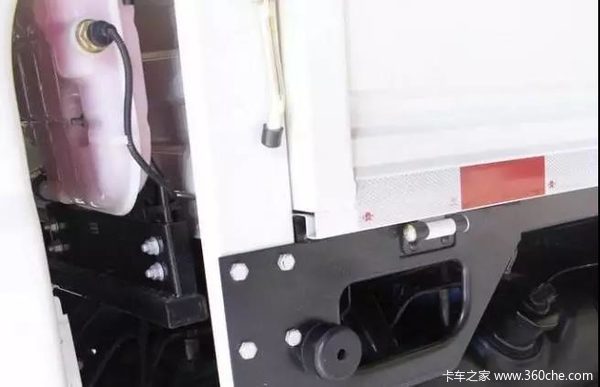

防冻液的选择
气温太低时,如果发动机使用普通的水作为冷却介质,轻则使得发动机无法正常启动,重则造成发动机缸体冻裂的严重后果。在选择防冻液时,冰点应比所在地区最低气温低10℃以上,不同的防冻液不可混用。

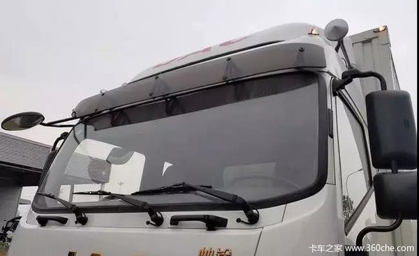

雨刷结冰
冬季雨雪天气多,要养成停车后立起雨刷器的习惯。防止半夜雨雪冻结住雨刷器。
若恰巧雨刷被冻住了,请不要用热水直浇的方法去解冻。更不可直接强行启动雨刷器来清除玻璃的冰层和积雪,这种做法不仅无法达到除冰目的,反而会损坏雨刷器。
正确做法是打开车内空调,再等待前挡玻璃上的冰层融化,若有专用的车用除冰铲,配合除冰,效果更好。

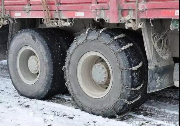

轮胎防滑
冬天较夏天很明显的一个变化是,路况变差,尤其是雨雪天气,道路容易结冰。轮胎的维护要注意花纹中的石子或杂物的剔除,若胎纹中杂物太多,会影响轮胎防滑能力。
顺便提醒大家,轮胎的的更换一定要注意型号的匹配。尤其是花纹的匹配。因为不同的胎纹横纵向的防滑能力不同,在结冰路段这种差别会更加明显,车辆在紧急制动情况下,受力不均控制难度会增大,容易发生危险。
面对易滑路段,不少车辆纷纷换上了防滑链。与胎纹的道理一样,防滑链的安装也要注意对称,驶出冰雪路段后要及时卸除,保护轮胎同时节省油耗。

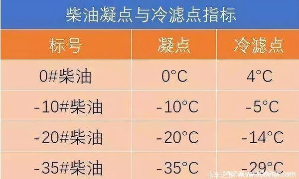

柴油选用
      许多司机在冬天都遇到过因柴油结蜡导致车辆无法正常行驶甚至无法起动的情况。如果在柴油中添加汽油会对发动机寿命造成影响,因此我们需根据车辆使用环境最低温度选择合适标号的柴油。
