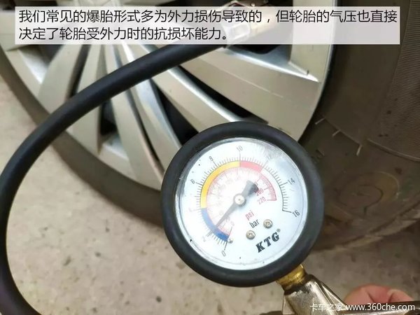

轮胎是保证我们车辆正常行驶的重要部件,也是汽车唯一与地面接触的部件。随着轮胎技术的发展,现如今乘用车轮胎基本都采用了真空胎的形式,而随着也带来了爆胎的风险。试想一下,车辆如果在高速行驶状态下出现爆胎,是件多么危险的事情。而引起爆胎的问题很多,绝大多数为外力损伤所致,而排除外力因素以外,相信绝大多数人都认为胎压高是最可能引起爆胎的原因,但我要说低胎压更容易爆胎你相信吗?

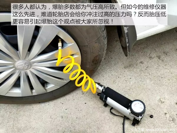

除了人为性的故意将胎压调高以外,绝大多数的维修店或者4S店并不会将你的轮胎压力充至超标,这是得不偿失的,也是一个维修人员再熟悉不过的了。所以高胎压在我们日常养车中并不多见。

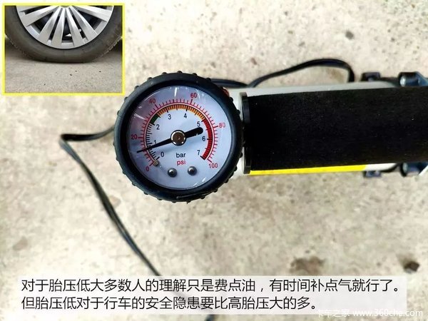

反而不养成经常检查胎压习惯的车友非常多,上车就走的习惯让其对四轮胎压并不知情。所以低胎压的工况要更为多见的。甚至有些车主几个月时间不对轮胎进行补气,个别轮胎胎压已经下降到2rap。这将极大的影响你的轮胎寿命。  一旦轮胎胎压低于2rap的时候,受车身重量影响,轮胎与地面的接触面积就会加大。而加大除了使其摩擦力更大以外,还会让轮胎温度更高。胎侧向外鼓起的弧度也越大。已经破坏轮胎运转的健康受力点。这就是低胎压易造成爆胎的重要原因了。

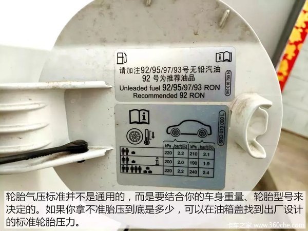

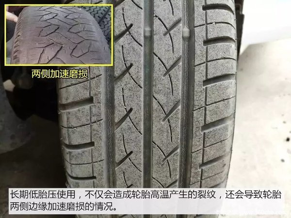

而对于标准胎压,其实每一台车都是不一样的。每台车都要按照车身重量、轮胎型号来制定标准胎压。而现实中,前轮2.3后轮2.5的胎压公式经常被我们挂在嘴边。这些不正确的认知我们必须要更正。如果你想找到符合你车辆的胎压标准,直接打开油箱盖即可看到出厂设定的标准胎压值了,是不是很简单!而对于长期低胎压行驶来说,轮胎温度会更高,从而造成轮胎橡胶的早期老化。可以看到图片中的胎纹底部出现了细小的裂纹现象。低胎压的故障现象

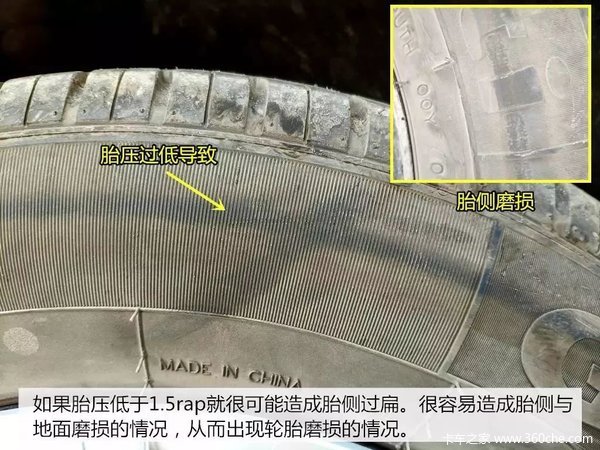

而如果某一个车轮胎压低于1.5rap时,就很可能在负重和颠簸的时候,轮胎出现压扁现象。而压扁后的轮胎将会夹在地面与轮毂之间,在硬物的挤压下,轮胎侧部就会出现严重的磨损现象。这种问题常见于扎胎后,我们没有第一时间发现。可能在行驶的过程中,轮胎压力急剧下降,从而造成磨损。而低胎压也会造成轮胎与地面的接触面加大。受重力影响,轮胎两侧边缘会出现加速磨损的情况。这是我们做四轮定位无法处理掉的。而低胎压的情况下,也将降低轮胎的支撑能力,在行驶到路基或者凸起物时,也会造成轮胎侧部帘布层断裂的情况,轮胎侧鼓也就是这么行程的。
在绝大多数人的认知里,高胎压才是爆胎的罪魁祸首,不可否认高胎压的影响确实很大。但在日常用车中,我们并不会故意将胎压增高,所以高胎压的情况并不多见,反而低胎压的情况是我们经常被忽视的。而就是因为忽视,才会造成轮胎缺气长期行驶的现象,在无意识中我们已经将轮胎的寿命降低,甚至带来影响安全的隐患。所以作为一个合格的养车人来说,要养成定期检查轮胎气压的好习惯,避免低胎压用车。每次上车前我们要对四轮胎压进行检查,在遇到低胎压的情况及时补气。
