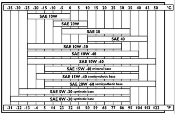

●  粘度等级:
机油的粘度等级,是规定机油适用的温度范围,由美国机动车工程师协会定义。
例:SAE 10W-40,10W中W代表冬季,10代表了这种机油适用的最低温度,40代表机油适用的最高温度;
发动机提前退休?那是润滑系统没保养好
各种粘度等级机油适用的环境温度范围
(本图片来源于网络)
重点2:超出机油适用的温度,机油的粘度将增大或者减少,发动机的性能和可靠性将受到极大影响;

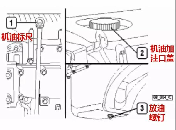

●  更换机油
发动机提前退休?那是润滑系统没保养好
本图片来源于网络
1.在放油口(3)下放置一个容器,用于收集使用过的润滑油。
2.拧松加油口盖(2),并取下放油塞(3)。待油底壳里的油完全排空后,将放油塞拧回原位。
3.通过飞轮壳上的加油孔或如图(2)所示位置加注机油,加注油品和加注量参见加注表。
4.用油标尺(1)检查机油油位是否位于上下刻度之间,大致位于两标记中间偏上。
5.按现行规定处理废油。

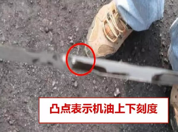

上菲红专属知识:
1.Cursor9推荐机油加注量为25~27L。
2.Cursor11和Cursor13机油加注量为27~29L。
3.机油液面位于中刻线偏上即可。
4.为保证测量的准确,必须使发动机保持水平。
5.为保证测量的准确,在发动机停机时测量。
6.停机至少15分钟之后才检查机油液位。保证有足够的时间使机油流回油底壳。
重点3:切勿在液位低于低位标记 ( 机油标尺上的下部凸点 ) 或高于高位标记 ( 机油标尺上的上部凸点 ) 的状态下运转发动机 。否则会造成性能下降或损坏发动机 。

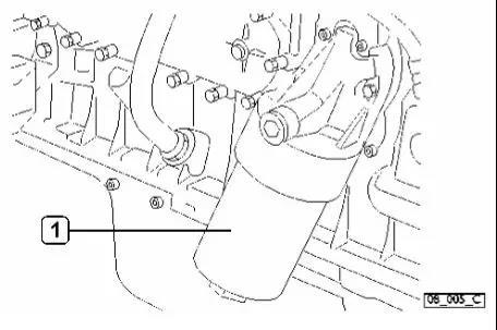

●  更换发动机油滤清器
发动机提前退休?那是润滑系统没保养好
本图片来源于网络
1.按“更换机油”一节中的说明排放机油。
2.在滤清器支座下放置一个容器,用于收集使用过的机油。
3.拧松并取下滤清器(1)。
4.仔细清洗支座表面与密封圈(2)所接触的部分。
5.涂一层薄薄的机油,润湿新的滤清器密封圈。
6.用手将新的滤清器拧到位,直到7.密封衬垫接触到支座,然后再继续向前拧 3/4 圈。
7.按现行规定处理旧的滤清器。

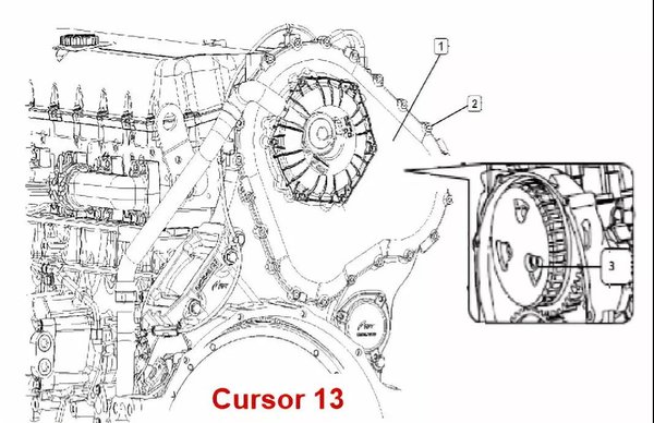

上菲红Cursor13发动机:
发动机提前退休?那是润滑系统没保养好
本图片来源于网络
1.松开螺钉2,取下齿轮室盖(1)。
2.取下凸轮轴齿轮上离心式滤芯并更换,并以要求力矩锁紧螺钉。
3.重新安装齿轮室盖(1),并按要求拧紧

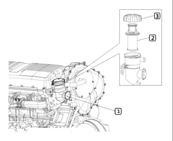

●  清洗外置油气分离器
发动机提前退休?那是润滑系统没保养好
本图片来源于网络
1.松开发动机外置油气分离器总成(1)上的油气分离器盖(3)。
2.取下油气分离器滤芯(2),将滤芯(2)使用清洁汽油进行清洗。
清洗后晾干油气分离器滤芯(2)。
3.将油气分离滤芯装入油气滤清器总成 中并按要求拧紧油气分离器盖(3)。
注:如清洗时发现滤芯密封胶条或滤芯开裂则需更换。
