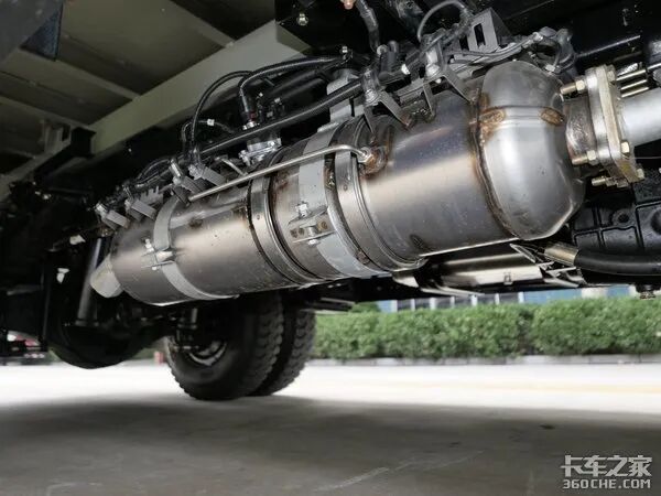

众所周知,使用劣质尿素会导致尿素喷嘴结晶,但有的卡友发现,即使自己使用的是好尿素,为什么尿素喷嘴还会有结晶呢?也许是以下几个原因:
01排气管布置不合理
在尿素喷入点后出现局部涡流或者气体流速较低的区域,尿素溶液喷雾在此聚集形成湿壁,受热水分蒸发,形成结晶,结晶体逐渐长大,堵塞排气管。
02尿素喷射系统故障
喷射雾化不良,尿素不能完全蒸发分解,而残留在排气管壁上出现结晶,或者大的液滴到达催化剂表面也不能蒸发分解,在催化剂表面形成结晶,堵塞催化剂孔道。
03车辆低速行驶,频繁停车
由于复杂的路况和一些不良的驾驶习惯,造成发动机运行负荷低,排气温度低,再加上外界气温低,排气管壁温度低,喷出的尿素不容易蒸发,在排气管内壁出现结晶。
04停车熄火后立即把钥匙
SCR处理系统在停车后都有一个吹扫过程,目的是排除管路中的尿素,避免结晶堵塞。整个吹扫过程是在发动机熄火后进行,大概持续30-120秒,如果熄火后立即拔掉钥匙,这个吹扫过程就无法进行,管路中的尿素溶液回流不回去而造成结晶堵塞。
针对以上四种情况,小编建议您:
1、更改排气管布置和走向;
2、及时检查喷射系统问题并进行修复;
3、通过排气管外壁保温,提高尿素喷射温度,改变驾驶习惯解决问题。
4、熄火后不要着急拨钥匙,并且不要关电源总闸,耐心等待3-5分钟,等尿素液回流干净,没有嗤嗤和吱吱的声音再拨钥匙。

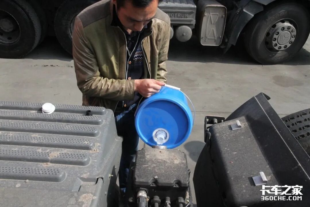

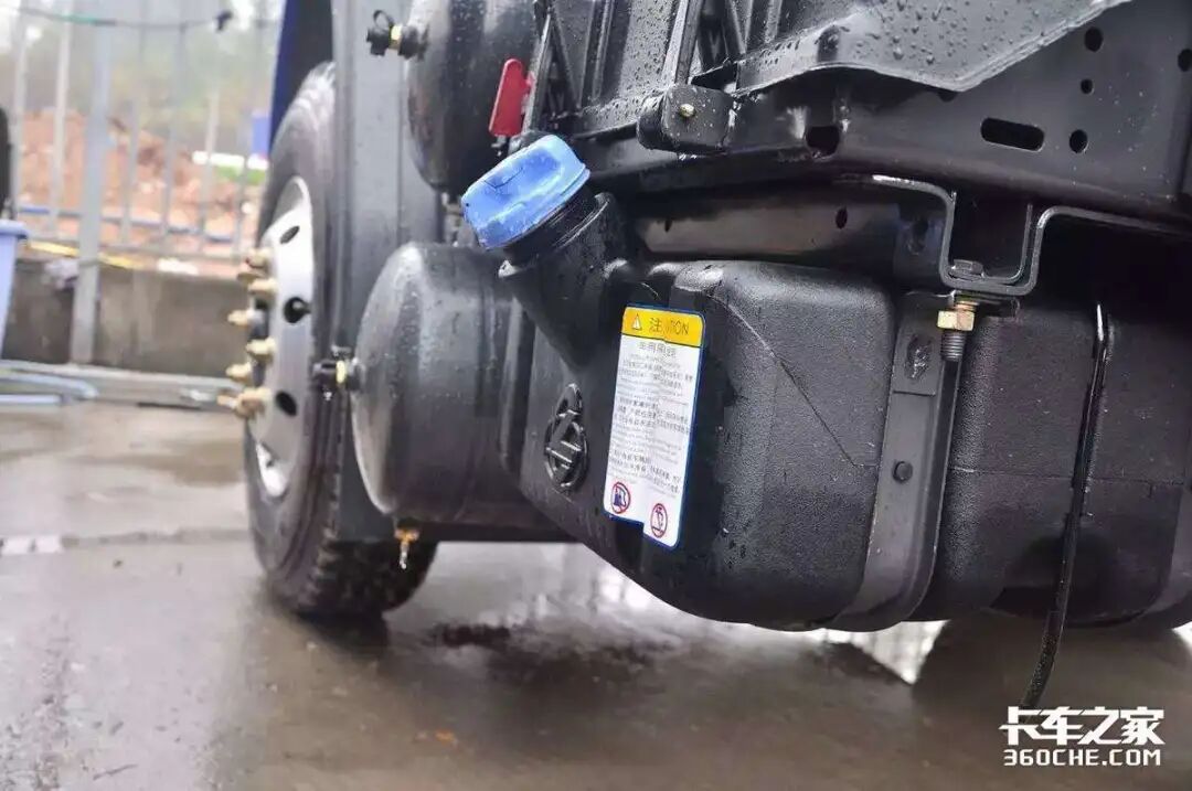

车用尿素本身就是使用专用原料和超纯水制成的浓度为32.5%的水溶液,里面会含有一些缩二脲、缩三脲等杂质,劣质尿素里这些杂质的含量会比较高,更容易造成尿素喷嘴堵塞。而正规尿素厂家则会通过技术手段,将这些杂质尽可能的减少。需要提醒大家的是,要记得及时更换尿素滤清器,并对尿素喷嘴进行清洗,具体可采用热水浸泡的方法。
