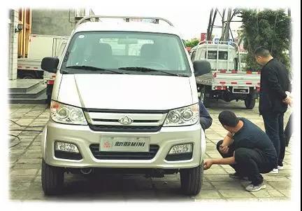

一、车轮检查与更换
1
车轮螺栓和轮胎的花纹和磨损 车轮螺栓无松动,轮胎的一些沟槽形成花纹,这些沟槽是用来排水的,同时还有散热和在较差路面上增加摩擦力的作用。使用一段时间后花纹会磨损、沟槽变浅。轮胎磨损度的标准是从轮胎表面到沟槽底部的橡胶厚度应不低于1.6mm。检查时如低于这个标准该换新轮胎。
2
轮胎的气压 轮胎厂家对车辆轮胎气压都有明确规定。根据轮胎着地部分的弯曲状态,判断气压是否正常,正常2.6-3.5BAR。
3
清理轮胎异物 使用已经有裂纹或损伤的轮胎行驶,可能引起爆胎。为了避免爆胎,应立即更换掉有裂纹或有很深损伤的轮胎,平时一定要定期检查轮胎,清理沟槽里的异物。
4
更换轮胎的方法 行车途中需要更换轮胎时,要在不妨碍交通的情况下,能保证自身和车辆安全的坚固、平坦的道路上进行。千万不要忘记开启危险报警闪光灯(双闪)和设置三角警告标志或警示背心。
①确认已经拉紧驻车制动器操纵杆使车辆固定,挂一挡或倒挡,在每一个车轮下加止动块,防止滑移。
②有轮毂盖的车辆要先卸下轮毂盖。
③用轮胎螺母扳手慢慢将螺母逐一松开。
④在需要更换的轮胎附近的千斤顶缺口处装好千斤顶并举升,直到轮胎离地。
⑤将已经松动的螺母全部卸下,换上备胎。专用备胎不能作为正常轮胎使用,只能在发生爆胎或轮胎漏气时临时使用。
⑥拧上螺母(注意螺母的旋转方向)有正反,均匀地紧固每个螺母。
⑦放下千斤顶,按对角线交叉对称地将螺母拧紧。
⑧装上轮毂盖,将卸下的轮胎和工具一起装入后备(工具)箱。
5
循环交换轮胎位置 长时间行驶不交换位置的话,轮胎会出现一侧磨损的状态,从而缩短轮胎生命。对行驶和制动力也会产生影响。要定期进行循环交换位置。

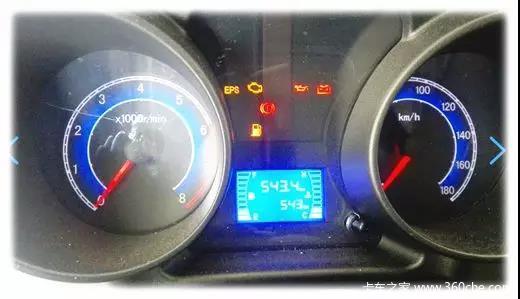

2
发动机的运行状况
①检查发动机是否能够迅速启动,顺利运转,倾听怠速时是否有杂音。
②预热发动机时,检查怠速时是否能持续运转。慢慢踏加速踏板,观察转速机的反应,是否产生熄火、爆震等现象,是否能够顺利运转。

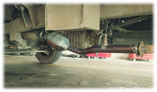

行驶途中
1
车辆起步后,应缓慢行一段距离,其间应检查离合器、转向、制动等各部分的工作性能。
2
在行驶中,应经常注意察看车上各种仪表,各种驾驶机件,查听发动机及底盘声音,如发觉操纵困难、车身跳动或颤抖、机件有异响或焦臭味时,即应停车检查,进行必要的调整和修理。
3
车辆行驶涉水路段后应注意检查行车制动器的效能。
4
行驶中发动机动力突然下降,应检查是否冷却液或机油量不足引致发动机过热所致(注意:水温高时不准打开水箱盖)。
5
行驶中方向盘的操纵忽然变得沉重并偏向一侧,应检查是否因其中一边轮胎泄气所致。
6
检查轮胎的外表和气压及温度,清除胎间和胎纹中的杂物。
7
检查车轮制动器有无拖滞、发热现象,驻车制动器作用是否可靠。
8
检查制动盘、变速器、传动轴和驱动桥温度有无异常。
9
检查装载装置是否安全可靠。

熄火前,观察电流表、机油表、水温表、气压表的工作是否正常;熄火后,观察电流表是否有异常现象。
