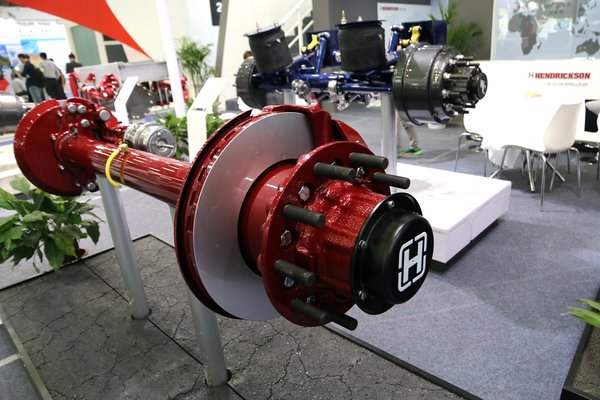

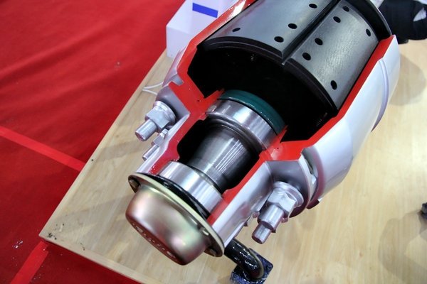

●  盘刹并不全是优点
近年来随着卡车向高端化发展,“盘刹标配”成为许多人都在呼喊的口号。但盘刹真的那么好吗?
套用前面我们所说的制动系统的评价标准来说,盘刹的优势在于,排水、散热性能良好,也就是说相比鼓刹拥有更好的“制动效能稳定性”。
汽车基础知识(三)盘刹鼓刹哪个好?ABS到底什么作用?
但从结构上我们可以看出来,盘刹的摩擦面积并没有鼓刹的(摩擦面积)大,因此它的制动力不如鼓刹。这也是长期以来卡车一直使用鼓刹的原因。
想要增加盘刹的制动力,那就需要增大刹车盘和制动卡钳的尺寸(比如跑车上非常显眼的大卡钳),但这样做无疑会大幅增加制动系统的成本。
所以对于常走平路的卡车来说,制动效能的稳定性并没有那么重要,反而是制动力更加关键,因此鼓刹显然是更好的选择;对于长跑山区的卡车来说,长下坡造成刹车过热是非常危险的事情,因此盘刹的抗热衰退性就显得更有优势。
