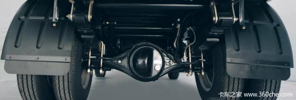

及时清除泥沙
大雨过后,卡友别以为大雨把车身冲洗干净了,就忽略了底盘里那些藏污纳垢的细节。卡车轮胎前后的空隙处容易积存污泥,造成刹车摩擦片磨损加剧,降低刹车性能。而且本就有磕碰的车身在雨水中酸性物质的腐蚀下,车身锈蚀加快,使车子可靠性降低。
所以大雨过后,卡友们要及时清洗这些藏污纳垢的地方,用干抹布把已经磕碰的地方的水擦干。如果车身有漆面脱落的应及时就行修补。变速箱及拨叉轴等黄油嘴部分及时加注黄油防锈。驾驶室也应通风开窗,以免潮湿发霉产生异味。

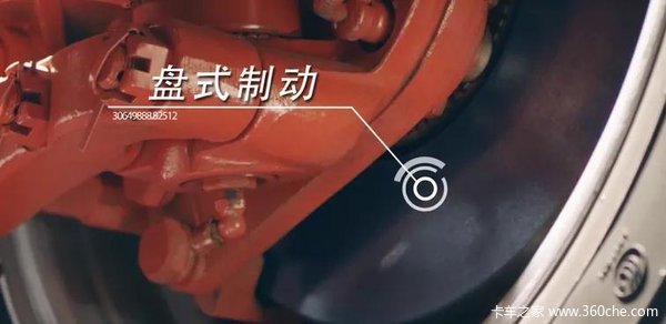

轻卡制动除水
此问题主要针对采用双管路真空助力液压制动的部分轻卡来说。由于传递制动力的制动液具有极强的吸水性,而雨天雨水多、空气湿度大,汽车制动液就很容易吸收水分。
 如果有水进入制动液,在制动的过程中,摩擦产生的高温会使水气化。而气体具有可压缩性,在制动液中被压缩,就会造成制动失灵甚至失效。此时应该送专业维修店除水。如果车桥轮毂长时间涉水和浸水,要注意及时到线下门店做四轮保养。
