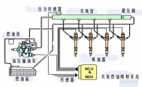

泄压阀又叫限压阀,英文缩写为PLV。
在中国市场上,博世的泄压阀主要有两种:PLV2和PLV4两种。从外观来看,PLV2较粗壮较大个,典型的发动机如东风康明斯发动机。而PLV4看上去比较短小精细,典型车型机型如蓝擎、奥威、天龙等。

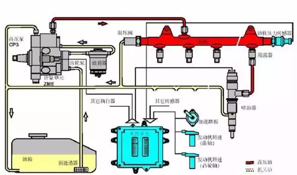

工作原理
在正常工况下,泄压阀处于关闭状态没有燃油泄露的,只有当发生故障时,泄压阀才会主动或者被动打开。
首先第一级活塞打开,油轨里的油压下降后直至二级活塞打开,达到轨压与泄流量的平衡,轨压稳定在较低压力进入跛行回家模式(Limp-home)。
注:泄压阀可能是主动打开,也可能是被动冲开。
