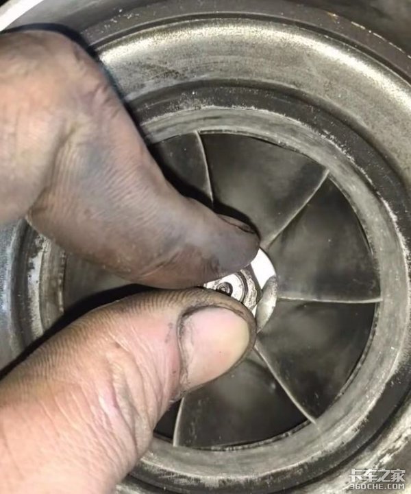

1,增压器是否损坏,如果增压器叶轮轴匡动,管内有机油基本断定以损坏。

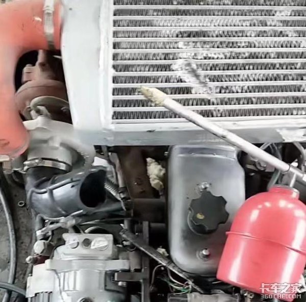

2,检查管道,气泵打压用泡沫水检查增压机进气和出气管还有气管接头橡胶卡扣处是否有漏气现象。
3,检查中冷器是否断裂,同样方法气泵打压仔细检查水箱前面中冷器是否有漏气。

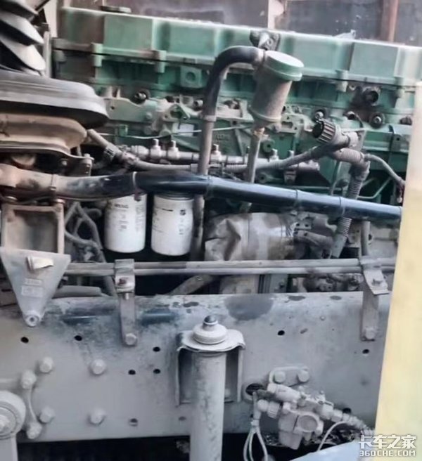

1,调整气门,定时按车辆公里数值找专业人士调整气门间隙。
2,精校喷油器,不要轻易乱加便宜柴油,眼时的确省点油钱。可要是搞坏你的喷油嘴省出的那点钱根本不够你换喷油嘴子的钱。
