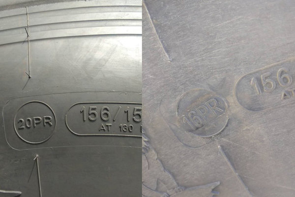

在论坛里看到有卡友发帖询问某款车的轮胎是多少层级的,上牌前是20(图左),上牌后却变成了16(图右)。
重卡源头治超三板斧(一):轮胎
有经验的人可能一眼就看出了是什么情况,我们今天要谈的正是轮胎层级问题。

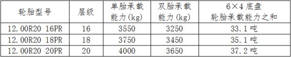

6×4自卸车在申报公告时车型总质量为25吨,这就意味着其公告选用轮胎的承载能力之和必须为25吨的1-1.4倍,即25-35吨,我们从GB 2977中摘录得到12.00R20 16/18/20PR轮胎的承载能力情况为:
重卡源头治超三板斧(一):轮胎

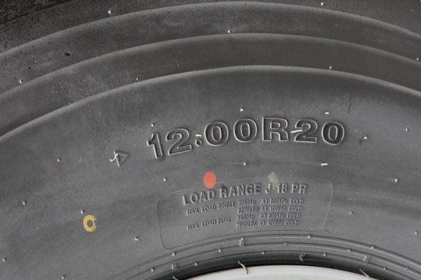

我们可以看出,市面上最常见的18层级、20层级轮胎,其承载能力之和是超过35吨的,所以在6×4自卸车公告中不允许选用,只能申报12.00R20 16PR轮胎,这也就不难理解为什么卡友的车上牌前轮胎层级是20,上牌后却变成了16。
重卡源头治超三板斧(一):轮胎
令人懊恼的是,最常见的12.00R20 18PR轮胎承载能力之和为35.1吨,仅仅超出0.1吨,也遭“拒之门外”。自卸车采用12.00R20轮胎也算是多年来形成的使用习惯,18层级常见,16层级罕见,所以轮胎型号与公告的错位带来了不少上牌和使用的麻烦。

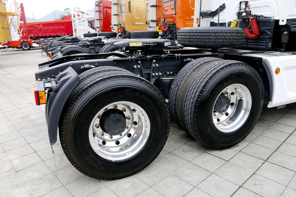

以6×4牵引车常用的12 R22.5轮胎为例,原本只需要相应层级的轮胎承载能力之和为25吨的1-1.3倍,即25-32.5吨即可,最符合条件的轮胎是12R22.5 16PR,其单胎承载能力为3350kg,双胎承载能力为3075kg,承载能力之和为:
(3350×2+3075×8)/1000=31.3吨
而6×4牵引车所申报的底盘轴荷为前轴7000kg,后二轴组18000kg,不难注意到前轴需要单胎的承载能力为3500kg才能满足要求,而12R22.5 16PR单胎承载能力3350kg达不到要求,故前桥需要换用层级更大、承载能力更强的12R22.5 18PR。但是能不能全车都用12R22.5 18PR?我们来计算下,12R22.5 18PR单胎承载能力是3550kg,双胎的承载能力为3250kg,如果全车都选用该轮胎,那么轮胎承载能力之和为:
(3550×2+3250×8)/1000=33.1吨
重卡源头治超三板斧(一):轮胎
超过25吨的1.3倍了……所以,不好意思,您关于6×4牵引车全车选用12R22.5 18PR轮胎的想法很危险,已涉嫌超载,不允许。
