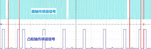

▲图3-曲轴传感器(60-2)
电控柴油车启动困难?问题到底出在哪?
▲图4-凸轮轴传感器(6+1)
“标哥”需要补充的是,虽然发动机起动成功,并能够进入怠速平稳运转,但是发动机的运转未必满足工程要求,就实际工程而言,电控系统必须准确找到第一缸的压缩上止点。必须再满足这一点,起动才算是成功的起动。总结起来归结3点:
①凸轮轴和曲轴信号同步完成并且曲轴转速能够达到喷油转速
②轨压建立完毕(如果是单体泵,则需达到所需喷油压力)
③燃烧产生的扭矩足以克服起动所需要的摩擦和附件扭矩。
电控柴油车启动困难?问题到底出在哪?
▲图5-同步信号示意图
