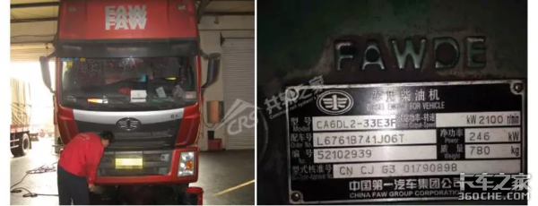

车辆厂家:解放
发动机厂家型号:锡柴6DL2-33E3F

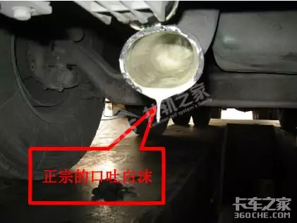

车辆出现严重的油水混合故障,发动机油底壳里有大量防冻液渗入、水箱里有大量机油进入,副水箱已经成了乳白色的混合物。
从油底壳放出的机油如下:
我这车口吐白沫,到底得了啥绝症?
从发动机水泵的进水口放出的水是这样的:
我这车口吐白沫,到底得了啥绝症?

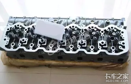

修理厂分析:机油冷却器和密封圈都换过、都没问题了,那应该是缸盖和缸体有问题造成的。于是经过与车主的几番“口舌”,车主同意先更换缸盖试试。
我这车口吐白沫,到底得了啥绝症?
更换缸盖后,车主过了一个多星期又回来了。此时,故障现象还是一样的。

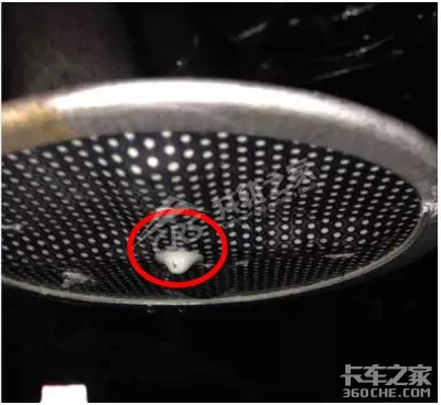

③ 将发动机水道里注满水,再将4公斤的压缩空气打入发动机水道里;
我这车口吐白沫,到底得了啥绝症?
④此时,在发动机底部观察哪里有漏水的现象。
我这车口吐白沫,到底得了啥绝症?

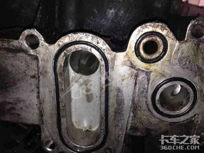

在等待了10分钟左右的时间后,发现该车的机油收集器处开始往下滴乳白色的混合物。其它地方没有发现有水滴下的现象。说明油底壳里的水就是从机油收集器里滴下来的。那接下来该怎么查呢?

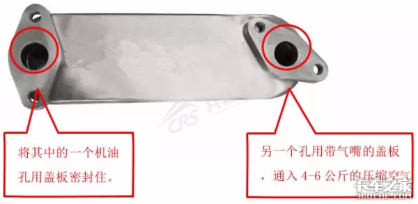

⑤查到这里,笔者第一个想到的也是先拆下机油散热器检查一下,拆下机油散热器后,进行机油散热器的泄漏测试;
具体测试方法是:
我这车口吐白沫,到底得了啥绝症?
完成上述工作后,将整个散热器放到水里面看是否有漏气现象。
该车经过测试散热器不存在散热片泄漏的情况。

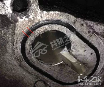

经过仔细检查发现拆下来的散热器上的密封圈基本已经与平面持平状态,让修理厂找来新的密封圈进行装进去测试,发现密封圈漏出密封平面的高度不足密封圈直径的1/5;同时发现该密封圈捏在手里的感觉较硬。
我这车口吐白沫,到底得了啥绝症?

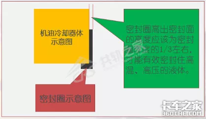

密封技术要求:
a. 对于该处的密封圈一般是有技术要求的,密封圈在安装在散热器上后,密封圈高出散热器密封平面的高度应该为密封圈的1/3厚度左右才能有效密封高压、高温的液体。
我这车口吐白沫,到底得了啥绝症?
b. 该处应使用弹性好、耐高温的优质橡胶密封圈。

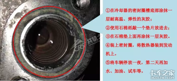

由于修理厂的胶圈质量较差,于是前往锡柴配件专营店买来原厂配件。经过对比,原厂密封圈稍微粗一点、胶质较软、弹性十足。
2、特殊处理
将原厂密封圈装进散热器后,观察密封圈凸出,发现凸出仍然不足1/3;为了保险起见,确保本次能够彻底解决问题。笔者又采取了“特殊手段”进行处理。
我这车口吐白沫,到底得了啥绝症?
五、故障排除测试
1、发动机水道加压测试:
再次进行发动机冷却水道加压测试,压力保持4公斤半个小时,从发动机底部观察没有发现有漏水现象。
2、用户试车
修理厂将车辆交付客户,客户使用一段时间后,反馈故障已经彻底解决。
